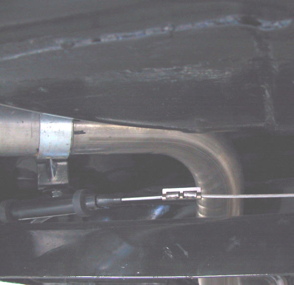

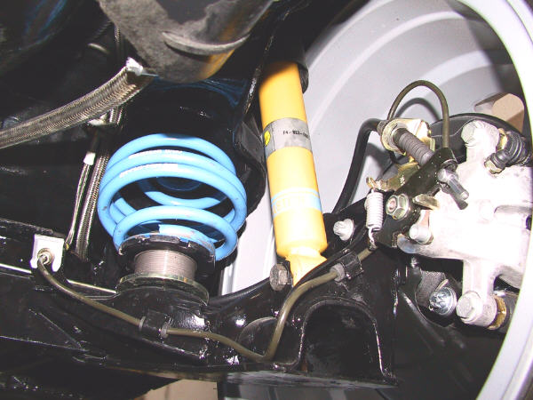

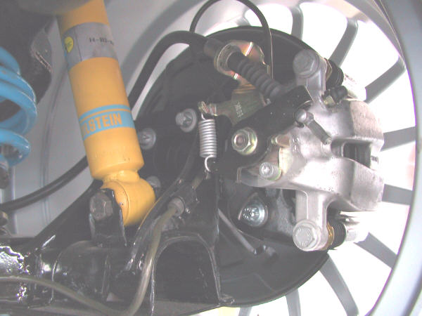

Hab leider im Moment keine Zeit dafür. Aber das macht Dir jede Werkstatt(auch freie Werkstatt). Es ist ja vielleicht nicht mal ein Meter Rohr. Bis ich das mache und durch die Gegend schicke bekommst Du sie auch bei
Dir um die Ecke.
Hier mal ein paar Bilder:
Zuletzt geändert von corsa-8V am 22. Dez 2011, 22:14, insgesamt 1-mal geändert.
drsoli
Beiträge: 4
Registriert: 10. Apr 2005, 19:42
Wohnort: 42659 solingen
Beitrag von drsoli »
sauber gebaut....... einer der wenigen.....
gruß soli
