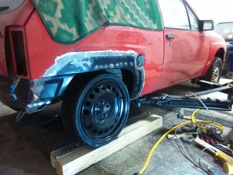

Re: Der nächste Schrotthaufen...
So, der erste Radlauf ist drin und meine Reifen sind auch endlich eins mit der Felge.
Sieht auf dem Bild bisschen komisch aus aber in Natura wirkt es sehr gediegen. Den Reifen zieht es schön breit auf der Felge. Morgen ist die andere Seite dran. :top:

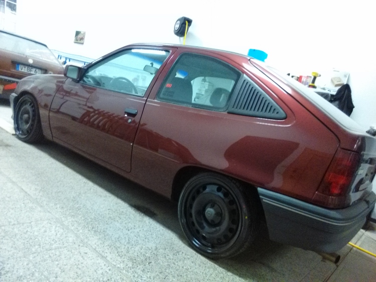

Die Rad-Reifenkombi schaut sehr hart aus, passt da noch Luft rein?
Run flat :lol:
Der Autowagen muss natürlich noch tiefer, damit die richtig wirken. Aufm Kadett sehen sie schon mal nicht übel aus. Da sollten die ursprünglich auch drauf, der Corsa hat mir aber einen Strich durch die Rechnung gemacht... :lol:
Der linke Radlauf ist grob angepasst, muss ihn nur noch rein braten. Mach ich am Wochenende. Wie das so ist, selbst im Urlaub kommt man zu nix mehr. :?

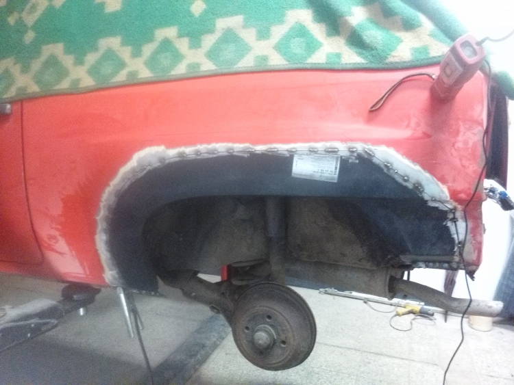

So, der erste Schritt ist getan...eingeheftet ist´s. :top:
Du hast ziemlich dicke Raupen, ich würde da etwas heißer schweißen und dafür die Nähte kürzer ziehen.
Das sind keine Nähte. Das sieht nur auf dem Bild so aus. Das ist Punkt für Punkt. :D Da hätte ich ja einen Wahnsinnsverzug. Wenn ich heißer schweiße hab ich Löcher im Blech. Mein Arbeitskollege ist ein ausserordentlich guter Karosseriebauer, von dem hab ich mir paar Kniffe abgeschaut. Der kühlt zum Bsp. mit Druckluft und bürstet die Wärme nicht mit der Drahtbürste aus. Das geht wie Nuss, weil sich das Blech kaum erhitzt dadurch.
Beiträge: 2610
Ich habe die Schweißpunkte immer flacher, als Karosseriebauer sollte dein Kumpel das eigentlich auch können, ich habs ja auch erlernt.
So sollte sowas aussehen, du hast die Punkte da eher wie eine Halbkugel aussehen, Löcher schweißt nicht wenn du heißer schweißt, darfst natürlich nicht zu lange draufhalten. In dem du heißer wirst, brauchst nicht so lange drauf halten und dadurch wird der Punkt flacher.
Ich versuch´s mal... :wink:
Beiträge: 2610
Das ist eine reine Übungssache, ich habe ja auch noch gelernt mit der Flamme zu schweißen, ohne Zusatz.
Beitrag von Black13i »
Hier sind überwiegend HOBBY :!: :!: :!: -Schweisser (wie auch ich einer bin) unterwegs.
Wenn Du das professionell gelernt hast ist das schön, aber die Meisten hier haben sich das Schweissen selbst beigebracht, mit Baumarktgeräten und und und.
Da kann man auch mal mit nicht perfekten, etwas hügeligen Schweisspunkten leben.
Ich weiss auch dass Du es nur gut meinst, und dass Du in punkto Karosseriearbeiten augenscheinlich auch ordentlich was drauf hast.
Leider klappt es halt als Hobbyschweisser nicht so wie man das gerne hätte. Egal ob es das persönliche Unvermögen ist oder das permanent schon an der Belastungsgrenze befindliche Hobbygerät.
Die Schwelle zwischen "ich fühle mir wird geholfen" und "jetzt bin ich frustriert" ist da leider sehr schmal :wink:
Also bitte fasse meinen Post nicht als Angriff auf Deine Person auf. Ich (und ich denke da spreche ich für Viele hier im Forum) schätze deinen Rat bei Karosseriearbeiten sehr.
Aber vielleicht kannst Du ja mal ein Auge zurdrücken, wenn ein Schweisspunkt nicht soooo 100% ist :wink:
