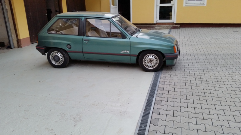

Heute direkt mal angefangen die Frontlippe und hintere Stoßstange zu schwärzen sowie ein günstig erstandenes Supersport Fahrwerk zu verbauen.
60/40 ist doch schon arg tief.
Vielleicht schon fast zu tief.

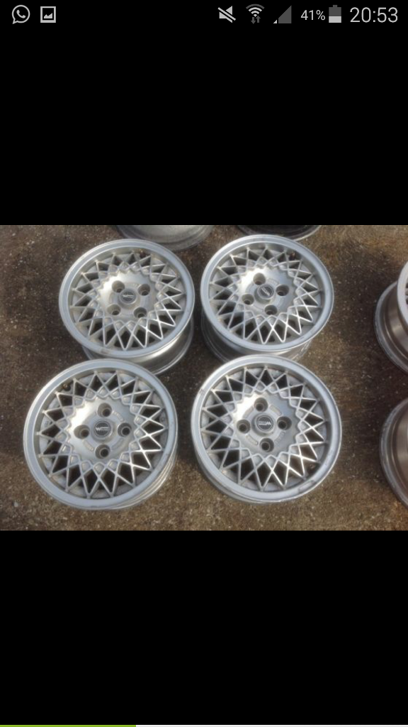

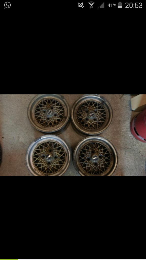

Dann habe ich zwei Felgen gefunden die mir ganz gut gefallen würden.
Sind jeweils in 6x13
Die Oberen sind Melber Felgen 6x13 et28
und die Unteren sind King Felgen vom e21 in 6x13 et13
Kann mich noch nicht entscheiden, obwohl die King mit dem kleinen Tiefbett mir ein wenig besser gefallen.

Da muss ich dir echt recht geben,
Etwas zu tief und die King wären sehr schön, wenn sauber!

Die King find ich auch schöner. Aber 6er Breite und et13, da wirste ein bisschen was machen müssen.

6J mit ET28 geht auch nicht ohne Kante umlegen sauber drunter...

Moin
Was heisst denn " bisschen was machen müssen"?
Übrigens, die aktuellen Reifen haben einen Querschnitt von 80. Denke mal das er deswegen optisch so tief wirkt.

n bisschen was ist gut. da muss ordentlich was kommen. ich hab die daten der räder mal eben durch den reifenrechner gejagt:
ich gehe jetzt mal davon aus das du die serienräder 4,5x13 ET 49 mit 145/80 R13 drauf hast?
Dann ergibt sich für die melber-felge (6x13 ET28) aussenkante steht ca. 4cm weiter raus
für die king (6x13 ET13) ists sogar 5,5 cm
reifen müsste dann vom abrollumfang her 165/70 13 oder 175/65 13 sein.
bei der tieferlegung wirst du wohl nur mit ziehen nicht viel machen können.
die werte vom reifenrechner beziehen sich aber nur auf die felgen-aussenkante. der reifen wölbt sich ja noch mal mehr nach aussen...
mfg
michael
mfg
michael
