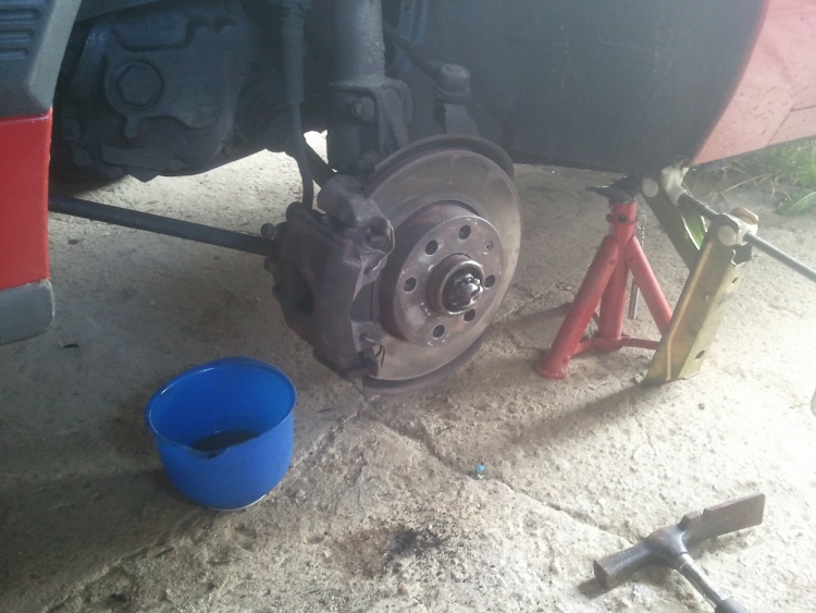

Ja, wie gesagt, die Bremse heut umgebaut, das funktioniert ohne Sorgen, nur allein den Quatsch entlüften ist nicht so der Hit aber geht erst mal für ne Überführungsfahrt. Soll der Kumpel in der Werkstatt vorsichtshalber noch mal richtig entlüften.

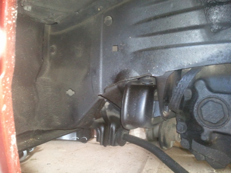

Und ein Bild zum neidisch machen...so muss das aussehen...komplett rostfrei! :P

Sehr schöner corsa.

Der schaut wirklich gut aus, wie mein Vorredner schon schrieb, flute ihn gut mit Mike Sanders, dann hast lange freude daran.

Danke. An für sich ist der jetzt schon sehr gut konserviert. Salz und Winterbetrieb bekommt der auch nicht mehr ab. Werd ihn trotzdem mal ordentlich einsafteln. Zum Ventilspiel hab ich mich gestern erstmal bisschen belesen. Kenn mich da leider gar nicht aus. An für sich scheint es kein Hexenwerk zu sein...(wenn man es kann) :)
