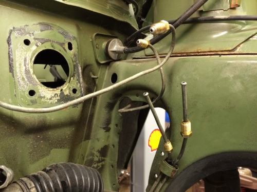

Ich habe mir heute bei einem Kunden ein Handbördelgerät mit Hydraulik für Bremsleitungen ausgeliehen. Mein eigenes ist für Stahlleitungen nicht geeignet und die Erfahrungen, die ich bisher mit anderen Geräten am oder unterm Auto gemacht habe, waren eher weniger motivierend. Dieses mal klappt das mit dem Hydraulikgerät absolut perfekt! Ich kürze einen Teil der Leitungen entsprechend, biege sie um bringe dann eine neue Bördelung an. Die Leitung für rechts vorne könnte ein Stückchen länger sein, aber es reicht gerade noch.
Die Post war wieder da und hat die Überholsätze für die Bremssättel gebracht.
Investierte Zeit: 2.00 Stunden
Fotos
geänderte Bremsleitungen
gekürzt, gebogen und mit neuen Verschraubungen versehen.

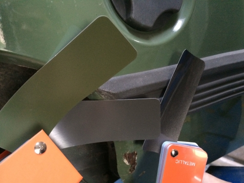

Wunschton für die Felgen: RAL 840-M, ein Metallic-Ton aus dem RAL-effekt Fächer E4, Machbarkeit muss geklärt werden. Alternativ RAL7022 (umbragrau). Für einen eventuellen kleinen Kontrast kommt tatsächlich RAL6003 (olivgrün) ans originale Laubgrün heran. Nicht SEHR sah, aber nah genug. Ich weiß aber noch nicht, ob ich das einsetze.
Farbwahl die Zweite

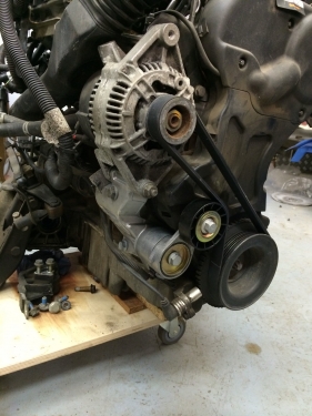

Riemenspiele
Heute schaue ich mir endlich den Zustand der Radläufe an. Hm... Och... neee... lieber doch nicht.

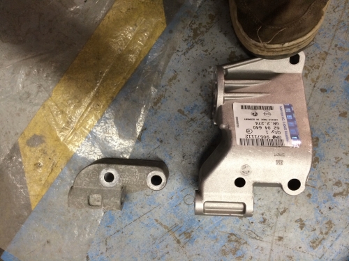

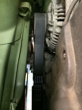

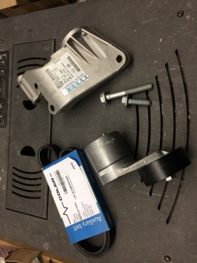

Okay, dann baue ich den Keilrippenriemen um. Rippenriemen? Ja. Ich ahne zwar, dass das platztechnisch eng wird am Längsträger, aber erstens gefällt mir der Keilrippenriemen technisch einfach besser und zweitens gibt es so schöne Originalteile für den Umbau auf den reinen Antrieb der Lima ohne Klima oder Servo. Die passenden Teile habe ich vor Jahren schon mal an einem Corsa B mit elektrischer Servo verbaut und mir jetzt einfach noch einmal besorgt. Der Umbau ist nicht weiter erwähnenswert. Lima-Halter tauschen, zusammenbauen, fertig. Man kann jetzt auch schon ahnen, welcher Motor eingebaut wird. Das ist übrigens keine wahnsinnige Überraschung, bloß nicht zuviel erwarten...

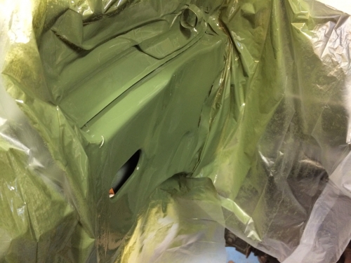

Da ich mittlerweile noch eine Dose laubgrün bestellt habe, bereite ich die Kanten der Längsträger im Motorraum noch auf eine Schicht Farbe vor. Wirklich bösen Rost gibt es nicht (sichtbar), aber die Kanten sind etwas braun. Die Zwischenräume werden später mit Owatrol Öl geflutet. Ich klebe die Stellen ab, mache die Kanten mit der Drahtbürste (Flex) sauber, schleife den restlichen Lack an und grundiere schon mal.
Fotos
Limahalter - alt gegen neu
Der neue Halter sieht sehr massiv aus. Er nimmt die Spannrolle für den Keilrippenriemen auf.
Umgebauter Riementrieb
Mini-Keilrippenriementrieb, der nur die Lima antreibt. Die Spannrolle sitzt jetzt hinterm Motor.

Umbauteile für Rippenriementrieb
Limahalter 62 04 640
Spannrolle 12 06 990
Schraube Spannrolle 20 00 936
Schraube Halter unten 20 00 436
Riemen 21,36x895mm 13 40 644
Gewicht: 0.000 kg

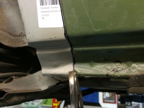

Heute habe ich die Felgen zum Strahlen abgegeben. Soll sich jemand anderes damit herumärgern.
Da die blöde Lackdose noch nicht angekommen ist, kann ich die Längsträger nicht lackieren und so langsam gehen mir die Optionen aus. Also atme ich tief durch und lege Hand an die Radläufe. Aua...

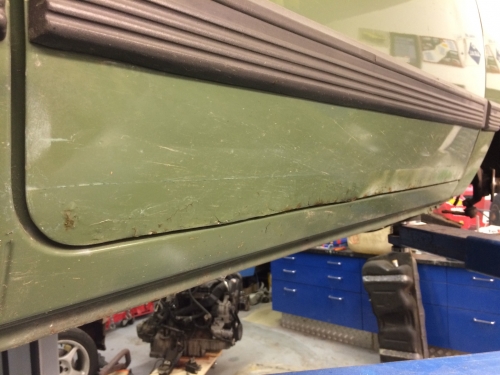

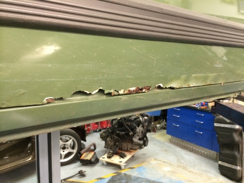

Die Tür sieht ja auf den ersten Blick noch harmlos aus, knirscht aber verdächtig, wenn man sie anfasst. Der Radlauf kann da gut konkurrieren und zerfällt gleich beim ersten festen Griff. Okay, dass es SO blöd aussieht, hätte ich jetzt auch nicht erwartet. Naja gut, ich hab's eben lange genug verdrängt.
Alles, was man auf den Fotos sieht, habe ich per Hand angerichtet!
Feierabend, ich muss mich entspannen.
Investierte Zeit: 0.50 Stunden
Fotos
Beifahrertür
Tut so, als wäre nix. Knirscht aber verdächtig.
Vertuschung
Ziemlich elastische Dichtmasse nachträglich angeschmiert und schön mit Wagenfarbe drüber gesprüht.
Keine Substanz
Das Ganze kann man einfach mit der Hand abziehen. Es gibt keine Verbindung mehr zwischen Innen- und Außenblech auf fast der gesamten Türlänge.
Knabberspuren
Nach etwas Hand(!)arbeit sieht's dann auch von außen nicht mehr harmlos aus.

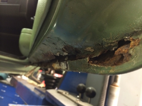

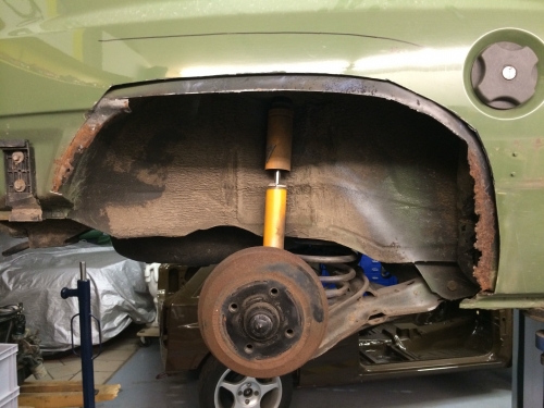

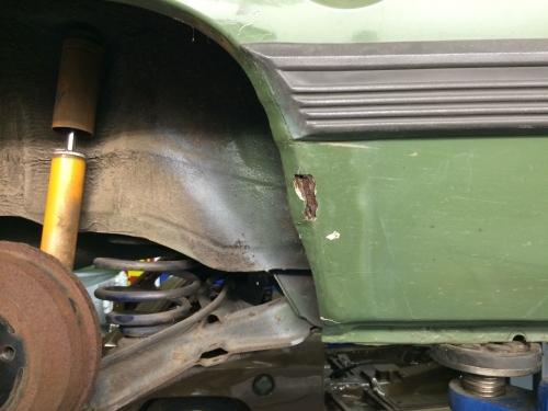

Radlauf hinten rechts

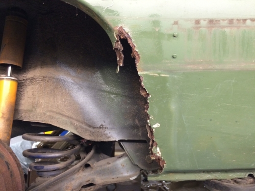

Die sichtbare Stelle ist bei der Montage des Tankentlüftungsschlauchs abgeplatzt. Spätestens an dem Punkt war klar, dass es so nicht bleiben kann.

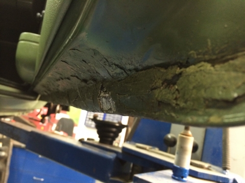

Die Wahrheit tut immer weh
Keine Maschine, nur Handarbeit! Da ist nix mehr... Im Radhaus sind auch noch die Spuren (Farbnebel) der Vertuschungsarbeiten zu sehen.

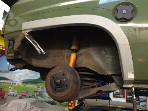

12.02.2014
Aufräumarbeiten
Heute habe ich nicht viel Zeit. Es reicht eigentlich nur, um noch eine Weile Fassungslos in der Garage zu sehen und mir zu überlegen, ob das jetzt noch das "schnelle lowbudget-Projekt" wird, was ich mir vorgenommen hatte. Zweifel kommen auf.
Bevor ich dann völlig tatenlos wieder weg muss, fasse ich noch schnell zur Flex und trenne Außen- und Innenradlauf rechts grob heraus.
Später abends bestelle ich dann noch die Reparaturbleche. Seufz.
Aufmuntern kann mich nur noch die Tatsache, dass ansonsten keinerlei ernsthafte Roststellen am Auto vorhanden sind. Endspitzen, Schweller, Dome, alles absolut top. Trotzdem seufz.

Die nackte Wahrheit
Na gut, ich hab auch schon schlimmere Schäden gesehen. Erst recht, wenn man bedenkt, dass Otto im Januar schon seinen 30. Geburtstag hatte. Geplant war das trotzdem nicht.

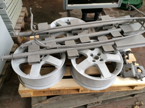

Ich und die Breitstrahldüse

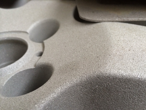

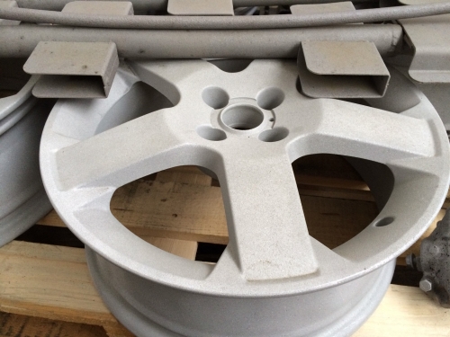

Heute habe ich die Felgen vom Strahlen zurück bekommen. Sie haben sich wirklich Mühe gegeben, es sieht nicht allzu wild aus. Damit ist das Thema jetzt erledigt. Nächstes mal wird trotzdem chemisch entlackt.
Da die online bestellte Lackdose immer noch nicht an kam, habe ich mir heute kurzerhand eine zweite in Trier besorgt. Das hätte ich auch direkt machen können, aber hinterher ist man immer schlauer.
Ich komme erst spät nach Hause und lackiere dann nach leichter Lack- und Blechvorwärmung noch schnell die Längsträger. Dabei lerne ich erstmalig die Breitstrahldüse einer Sprühdose kennen, die mich zunächst doch etwas schockiert - oder erschreckt. Das Lackieren klappt dann aber sehr gut.

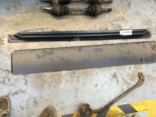

Im Gepäck habe ich noch Reparaturbleche für die rechte Tür, die hatte Steve noch auf Lager. Ich bin mir aber noch nicht so 100%ig sicher, ob ich das wirklich wagen will. Seufz - mal wieder.
Investierte Zeit: 1.00 Stunden
Fotos
Ablage?!
Na toll, Stahlmist auf meinen schönen Felgen. Die haben einfach kein Feingefühl, die Leute... Achja, da liegen auch Bremssättel dabei.
Nahaufnahme
Für Lack wäre das jetzt eine denkbar schlechte Oberfläche. Zum Pulvern ists aber okay.

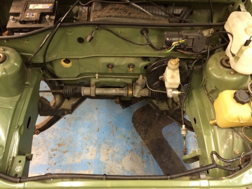

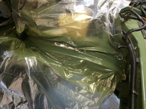

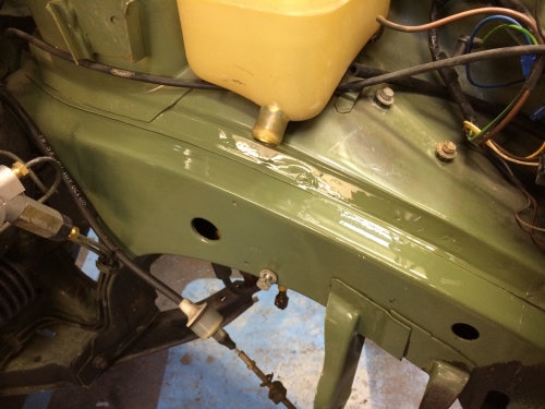

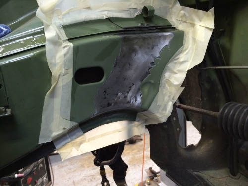

Der Längsträger ist trocken und ich bin mit dem Gesamtergebnis zufrieden. Hatte mir das "komplizierter" vorgestellt. Außerdem sitzen BKV und HBZ jetzt endgültig an ihrer Stelle, alle Leitungen und der Ausgleichsbehälter sind montiert. Auch damit bin ich zufrieden, wenn man es nicht besser weiß, könnte man meinen, es wäre nie anders gewesen.

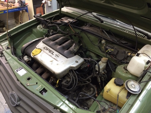

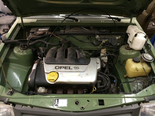

Der Motorraum ist damit endlich bereit für ein Probesitzen des Motors, was ich auch direkt ausprobiere. Das ist mit Bühne und Motorkran eine leichte Aufgabe, die auch problemlos funktioniert. Aber es kommt, was kommen musste: Der Keilrippenriementrieb ist breiter als der V-Riemen-Trieb und damit ist der Platz zum Längsträger sehr klein. Besonders auf Höhe der Spannrolle wird das nicht klappen, da sind kaum 5mm Luft. Ich habe ja damit gerechnet, da muss ich was tun. Nein, der Keilrippenriemen bleibt!

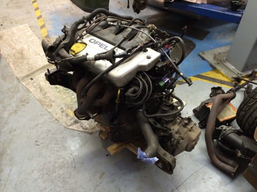

Zum Motor:
Keine besondere Überraschung, es ist ein C16XE. Ich mag diesen Motor sehr. Um die Jahrtausendwende hatte ich einen Corsa B GSi der ersten Serie mit diesem Motor, dem ich heute noch nachtrauere. Direkt danach hatte ich einen Tigra mit X16XE und so ähnlich sich die beiden Motoren vom Grundprinzip sind, so groß sind die gefühlten Unterschiede! Meine Meinung!
Beide Motoren haben eine Multec S als Steuerung. Der C16XE arbeitet jedoch im Gegensatz zum X16XE mit einem Luftmengenmesser, hat keine Abgasrückführung und verzichtet auch auf die Sekundärlufteinspritzung. Zwar erreicht er damit nur die Euro1/E2 Abgasnorm und es gibt aufgrund der geringen Stückzahlen keine Aufrüstmöglichkeiten, das Fahr- und Ansprechverhalten des Motors ist aber deutlich "giftiger" als beim X16XE. Er fühlt sich an wie ein kleiner C20XE.
Auch, wenn es eigentlich schade ist, dass Dustin mit seinem originalen, rostfreien Corsa B GSi einen unverschuldeten Unfall hatte und das Auto geschlachtet wurde, freue ich mich trotzdem wie ein Kleinkind, dass dieser Motor jetzt hier steht :)

Wie geleckt
Neu lackierter Längsträger

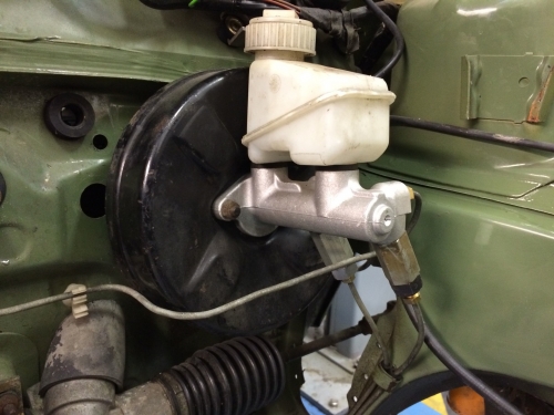

Fertig montierter BKV/HBZ

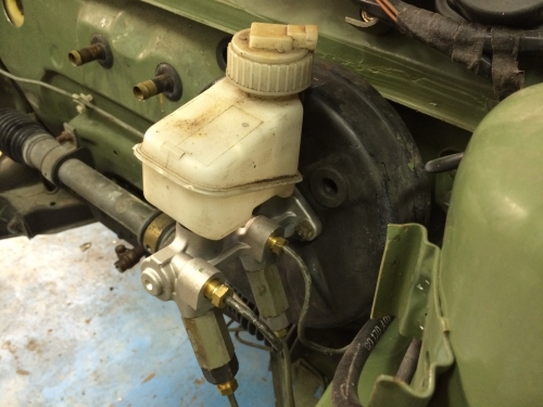

Frankenstein-Bremse
BKV vom Corsa B, HBZ vom Kadett/Daewoo, Behälter und Druckminderer vom Facelift Corsa A, VA-Bremse vom Calibra.

C16XE
Stammt aus Dustins 94er Corsa B GSi, der leider bei einem unverschuldeten Unfall das Zeitliche gesegnet hat. Laufleistung: Echte 96.000km.
Hier schon mit Haltern für den Corsa A versehen.
Sitzt!
Auch, wenn das jetzt nichts Besonderes ist, gefällt es mir optisch sehr gut.

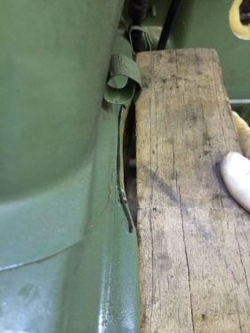

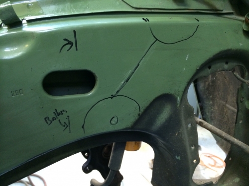

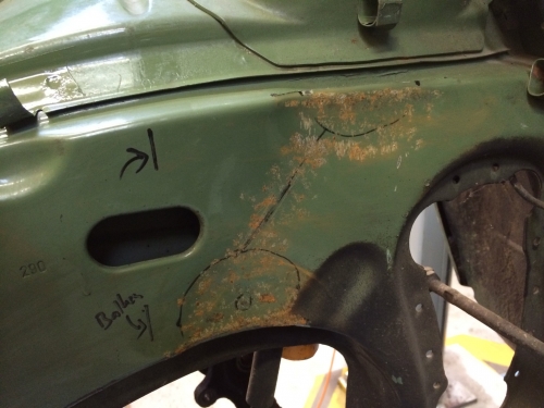

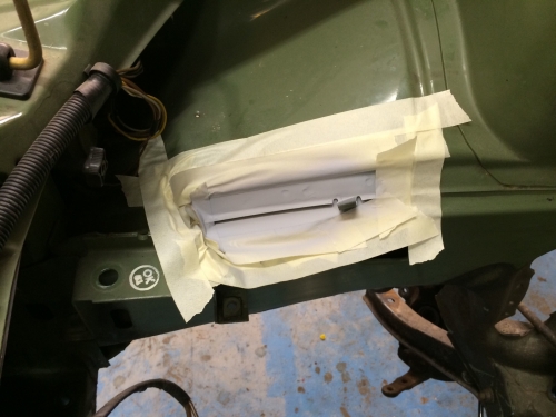

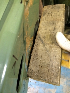

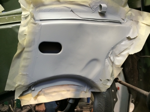

Samstag und nix andres vor heute. Bei eingebautem Motor zeichne ich an, wo es am Längsträger eng ist. Dann lasse ich den Motor ab, finde spontan ein passenden "Werkzeug" in Form einer Stahlkugel und bearbeite den Längsträger, nachdem ich oben und unten einen Schnitt gesetzt habe. Nachdem ich mit dem Ergebnis zufrieden bin, schweiße ich die Schnitte zu, spachtele einmal die Oberfläche und bringe, nachdem ich mich mit anderen Dingen beschäftigt habe, den Lack auf.
Nebenher passe ich den Außenradlauf hinten links grob an.
Anbei noch ein Foto der Türreparatur-Bleche, die ich von Steve bekommen habe. Ich bin mir aber ehrlich noch nicht sicher, ob ich diese Reparatur wagen soll... Ich glaube, das verdränge ich noch ein paar Tage.

Ich zeichne die "Engstellen" an, damit ich weiß, wo ich bearbeiten muss.

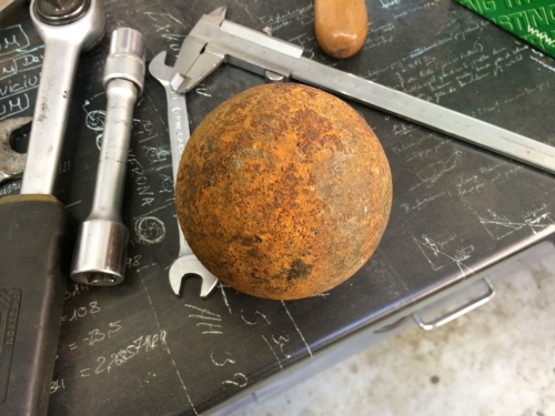

Werkzeug des Tages
Eine Stahlkugel, die mein Vater vor 30 Jahren irgendwo gefunden hat. Keiner weiß, was das eigentlich mal war. Vielleicht werde ich sie aus Dankbarkeit mal entrosten? :)
BAM gemacht!
Brutal, aber sehr wirksam, diese Kugel. Und vor allen Dingen durch das hohe Gewicht und die Kugelform gut dosierbar.
Hier ist Platz!
Im Originalzustand lief das Blech am Balken entlang.
Mehr Platz
Auch hier lag das Blech vorher am Balken an.

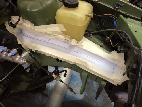

Aufbereitung
Zwischenschritt vor der ersten Grundierung.
Aufbereitung 2
Nach grobem Spachteln, schleifen und erneutem Grundieren.

Lack drauf, fertig!
Außenradlauf hinten rechts
Grobes Probesitzen des Reparaturblechs. Leider fehlt das hintere Ende des Radlaufs bei diesem Blech, da muss ich kreativ werden.
Schwelleransatz
Das sieht doch schon ganz gut aus. Morgen gehts weiter.

Reparaturblech Tür rechts außen und innen
Klokkerholm-Bleche, etwas "abgelagert".
