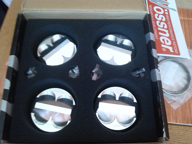

Nach viel Sparen sind die nun auch da :mrgreen:
Rest hab ich ja schon lange liegen 8)
Re: Balu´s Silberpfeil
Schick!! Das ist doch ein 12.5:1 Verdichtung oder?
Das macht schon einiges aus zusammen mit den andere Pleuel :top:

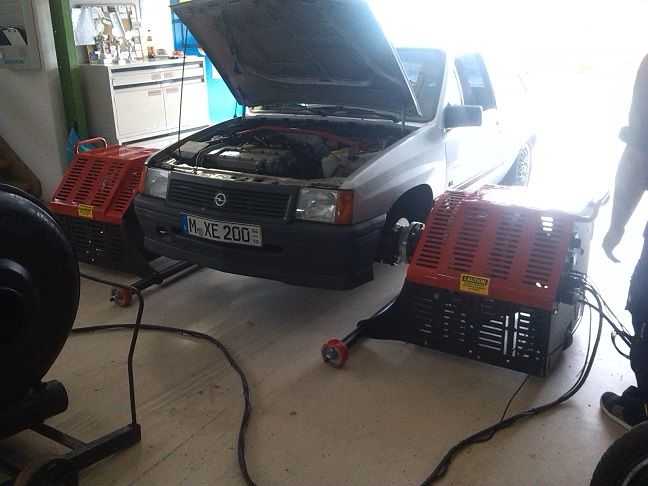

Kurz vor Saisonende war ich noch auf dem Prüfstand und etwas über 170 PS gemessen.
Nicht schlecht für 305000 Km 8)

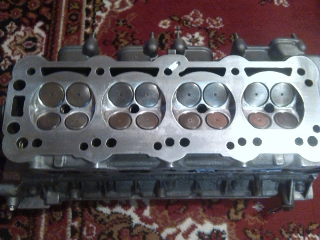

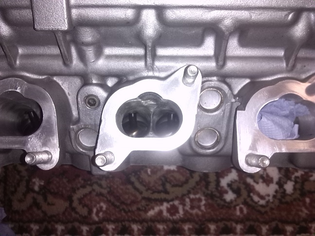

Letzte Woche flog mir noch ein unschlagbares Angebot zu :mrgreen:
Genug Arbeit für diesen Winter :top:
Schaut gut aus, bin gespannt!
Vaux82
Beiträge: 127
Beitrag von Vaux82 »
Hey,
Find ich jetzt nicht das die Bzw. Der Kanal da gut ausieht wenn ich alleine den Mittelsteg sehe.
Verdichtung 12,5:1 Ist Top.

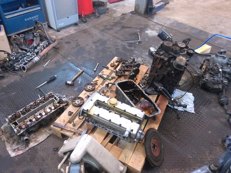

Upgrade :mrgreen:

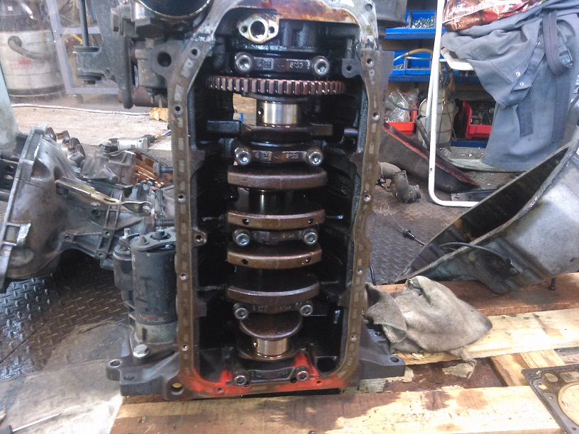

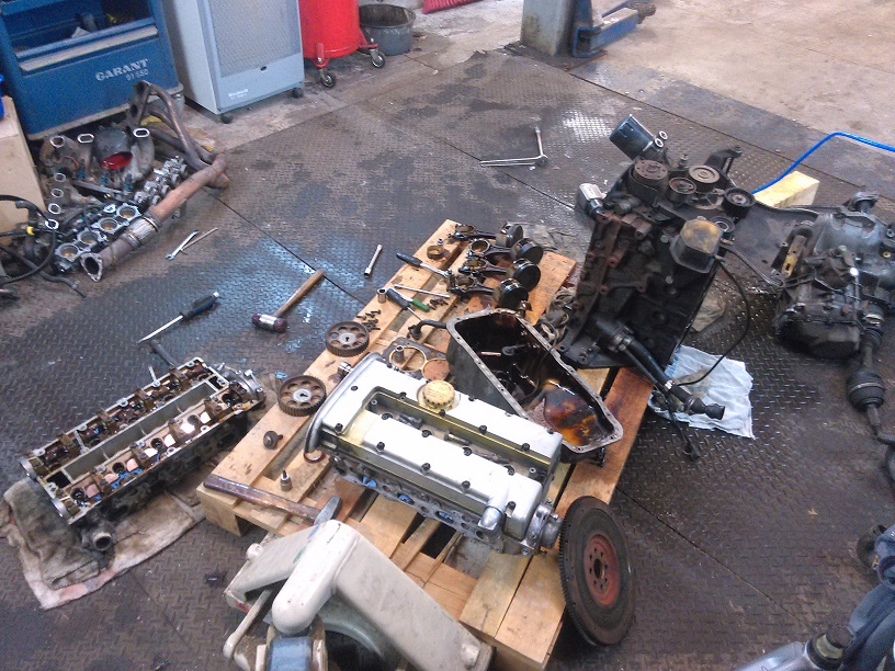

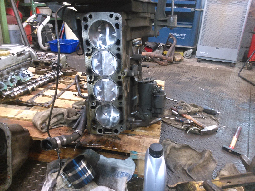

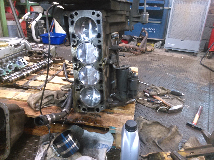

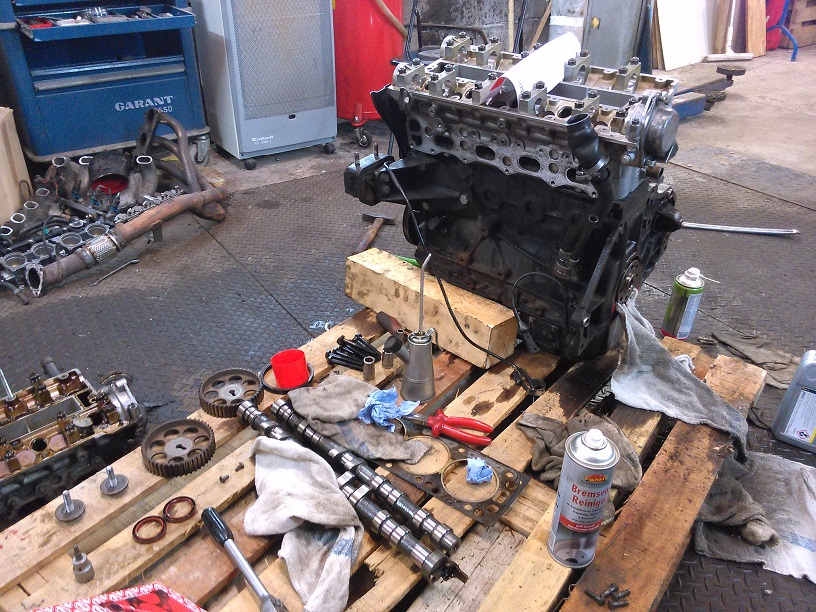

Motor Freitag ausgebaut, Samstag zerlegt und vermessen, Zustand eigentlich wie neu :shock:
Mit meinen Mitteln gehont, auch wenn viele meinen, Laser, Maschinen, Fachmann bla bla bla :P
Heute komplett neu gelagert, Woessner und Stahlmänner eingebaut 8)
jetzt geht's los :top: :top:
Sehe ich da eine Vorbereitung für eine EDKA da in der Ecke? :mrgreen:
Stopf die Ölpumpe noch voll mit weissen Fett das sich im Öl auflösst. Damit saugt er beim ersten mal anlassen schneller Öl an weil die Zahnräder dann besser abdichten.

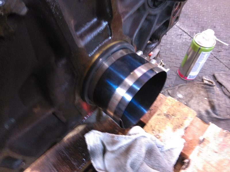

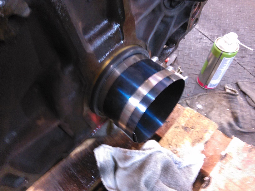

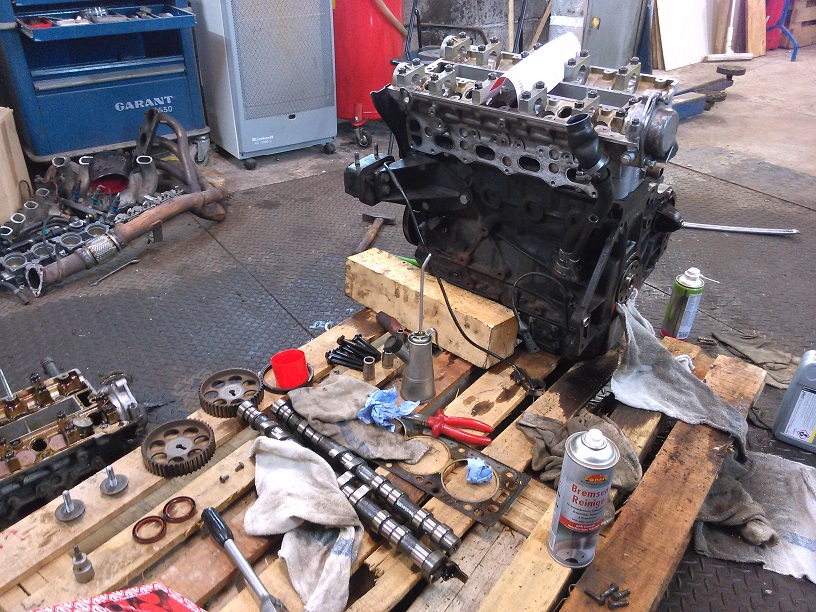

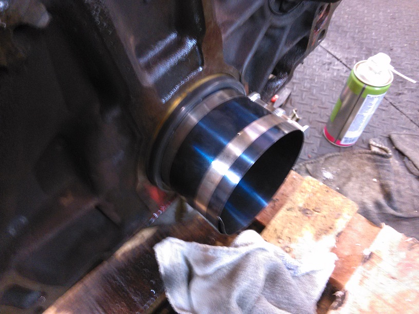

Heute Ölwanne, Kopf, KW Simmerring und Schwungscheibe montiert.

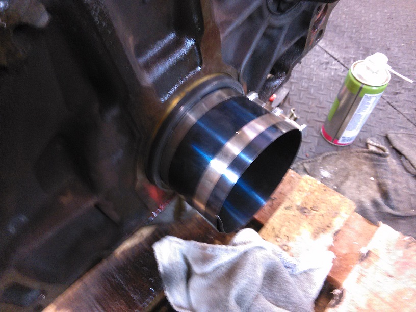

So ein Kolbenring Spannband eignet sich prima zur Simmerringmontage :lol:
Beiträge: 2610
JA so habe ich mir damit auch schon geholfen beim Senator C30SE, genau bei diesem Simmerring....
