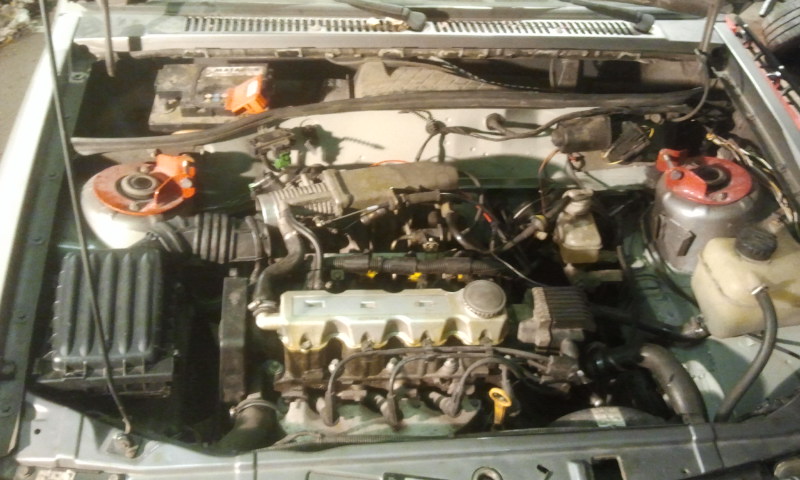

Ich vermelde, der Motor läuft!
Er ist beim ersten Versuch angesprungen und als ich den Schlauch auf dem Map-Sensor gesteckt hab war auch die MKL aus. :mrgreen:

Puh, gestern erst mal nen Schreck bekommen. Motor warm laufen lassen und Flüssigkeit richtig gestellt nachdem das Thermostat aufging. Dann ein Blick auf die Temp-Anzeige, ich sehe der 3 Strich (by the way, wieviel ist das eigentlich?) ist erreicht und der Lüfter läuft noch nicht. Also erstmal Motor abgestellt und Stecker vom Lüfter überprüft. Da hier alles i.O. war am Temp-Sensor gewackelt und siehe da, hab den wohl nicht richtig aufgesteckt :?
Also wieder Motor gestartet und 3 Sek. später lief der Lüfter. Allerdings nur bis die Temperatur wieder unter den 3 Strich gefallen ist.
Außerdem Bremse entlüftet und den Auspuff mit einem kleinen Adapter montiert und festgestellt, der Sound gefällt mir :D
Jetzt nur noch Schaltung einstellen und festschrauben, Bremspedal neu justieren (Bremsleuchte bleibt an) und den neuen Ansaugschlauch passend montieren. Dann kann er erstmal wieder aus der Halle.

Heute bzw. grad eben kurze Überführungsfahrt gemacht und ich muss sagen... gefällt mir!
Reifen ändern, Auspuff ändern, Schaltung nochmal nachstellen und Getriebeöl richtigstellen. Dann kann er getüvt werden.
