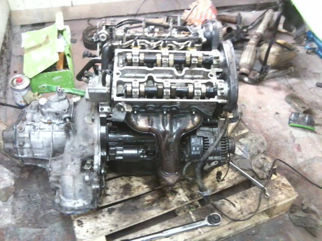

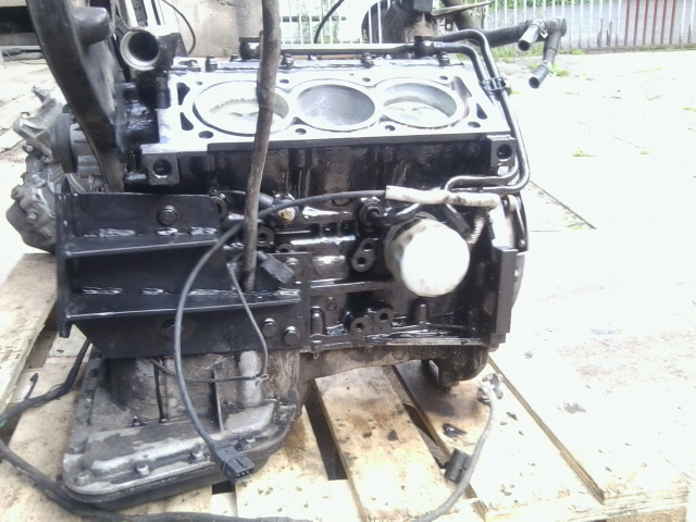

Das Neue Herz ist fast komplett :)
Frontträger ist Umgeschweißt,BKV und HBZ vom Omega B ist auch schon verbaut.

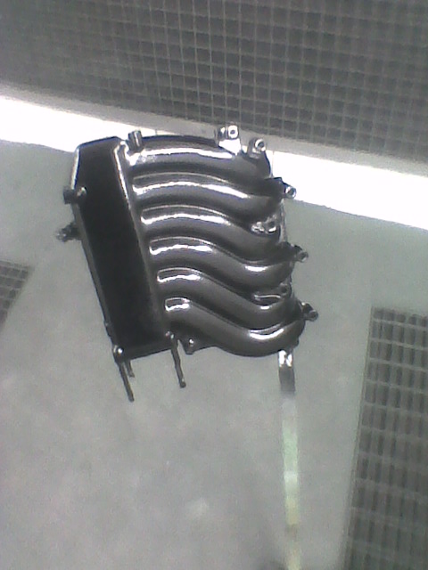

Motor Komplett Zerlegt,Gereinigt und mit Hamerit Schwarz gepinselt
Alle Dichtungen erneuert,Ventile Neu Eingeschliffen,Schaftdichtungen Neu,Simmeringe alle Neu,Erleichterte Schwungscheibe und Neue Kupplung Verbaut,F20 dranund jetzt auf die Restlichen Teile warten wie Anlasser und Geteilte Welle.

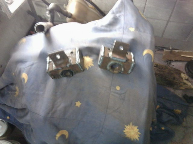

Noch ein Paar Halter Geschweißt für die Corsa B Zugstreben.H&r Stabi liegt auch schon da.

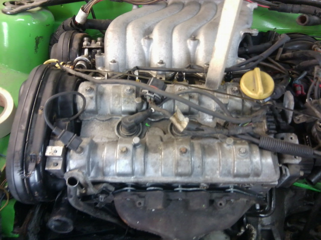

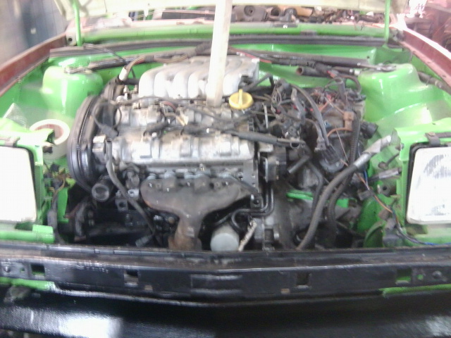

So,mal was Neues Hier.
Motörschen ist schon mal drin.Muß jetzt nur noch den Hinteren Krümmer ändern.
Der Motor kommt oben ans Blech,und der Ölmesstab geht nicht mehr rein.Hab Mich deswegen Entschloßen,den orginalen Schloßträger weg zu lassen und stattdesen was aus Flachstahl zu Grillen.
