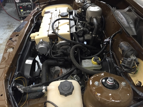

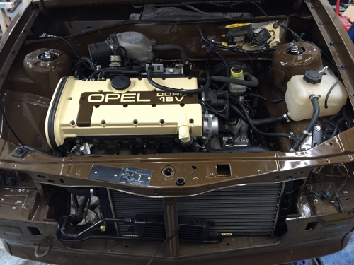

Heute habe ich den Kühlkreislauf fertig gemacht. Fast. Den Verbindungsschlauch vom Kühler zum Wasserrohr (Motor) habe ich nicht montiert, da ich den "Testschlauch" nicht benutzen will. Der stammt von meinem originalen SR mit wenig km und ist in schönem Zustand mit gut lesbarer Original-Teilenummer. Da bin ich ja etwas eigen...
Ich bestelle mir den Schlauch also neu, kostet nicht viel im Zubehör.
Alles andere hat besser gepasst als erwartet. Mit dem Astra F Fächerkrümmer hat der Originalkühler Luft ohne Ende. Früher fuhr ich einen Calibra-Krümmer, der kam bei Motorbewegung ans Kühlernetz. Außerdem passt jetzt auch der originale Lüfter komplett mit Gehäuse. Ein Traum, wie einfach alles sein kann.
Beim Verbinden des Ausgleichbehälters mit dem Wasserrohr war mir doch noch dieses dämliche Gegengewicht der Seilzugschaltung im Weg, also habe ich die jetzt letzten Endes doch noch abgeschnitten. Wenn man immer alles vorher wüsste...
Investierte Zeit: 3.50 Stunden

Es wächst zusammen
Neuer Valeo Classic Kühler mit neuem Temperaturschalter. Der Ölkühler ist wie neu. Das liegt daran, dass er aus dem Calibra meines Vaters stammt und erst kurz vorm Motorausbau (2004!) bei Opel erneuert wurde.
Original-Schlauch mit "wenig km", der muss bei dem zugehörigen Corsa SR bleiben, dient nur als Muster

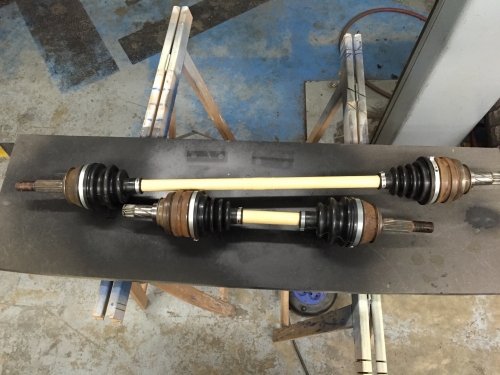

Heute ringe ich mich dazu durch, die Antriebswellen zusammen zu bauen, nachdem ich mich vergewissert habe, dass ich für die 28er Wellenverzahnung im Schadensfall noch neue Ersatzgelenke bekomme.
Zunächst jedoch verwende ich gebrauchte Gelenke, von denen ich noch genügend herumliegen habe. Dazu gibt es neue Febi Manschetten, die scherzhaft günstig sind.
Anschließend baue ich die Wellen gleich ein und komplettiere die Vorderachse weitestgehend. Jetzt kann ich Willi endlich mal mit Motor auf die eigenen Beine stellen und - ups - das Fahrwerk steht wohl noch etwas zu tief... Ich verbringe noch einige Zeit mit grobem Einstellen von Höhe, Sturz (H&R Sturzschrauben + exzentrische Compbrake Domlager) und Spur. Dafür brauche ich später noch mal etwas Zeit, für heute ist erst mal wieder Feierabend!
Investierte Zeit: 2.50 Stunden
Fotos

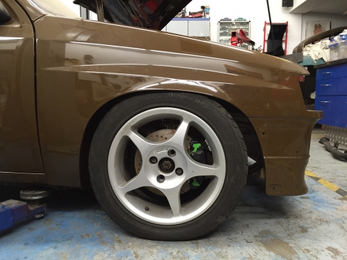

Wellen mit beidseitiger 28er Verzahnung, gestrahlt und lackiert (Nutzfahrzeuglack), gebrauchte Gelenke aus dem Lager, Febi Bilstein Manschetten - fertig
Ups, vielleicht etwas tief. Das H&R Motorsport Gewinde lässt sich mit den Compbrake Lagern extrem tief einstellen. Von hier aus muss ich noch ca. 3cm nach oben, um genügend Bodenabstand an Ölwanne, Fächerkrümmer und Kat zu bekommen.

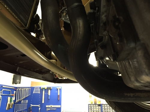

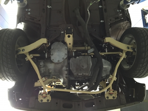

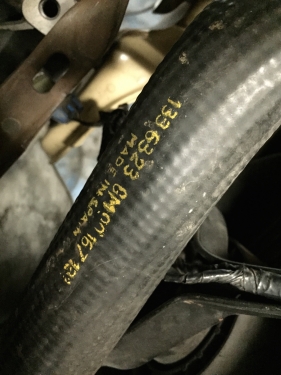

Ich montiere mal den Stabi unters Auto und stelle verwundert fest, dass ich mit montiertem Kühler, Lüfter und Stabi trotzdem den Fächerkrümmer ab- und anbauen kann. Traumhaft. Auch der Abstand zwischen Stabi und Krümmer ist mehr als ausreichend. Der Astra-Krümmer ist eine absolute Empfehlung wert.
Der Zubehör-Kühlerschlauch kam auch an. Er ist zwar relativ "wabbelig", die Form passt aber halbwegs. Ich muss ihn lediglich in der Breite etwas einkürzen. Damit ist der Wasserkreislauf zu und ich kann Kühlmittel einfüllen.
Der einzige Rückschlag ist die Feststellung, dass ich unbedingt Lenkwinkelbegrenzer im Lenkgetriebe brauche. Sowohl rechts als auch links schlage ich vorne innen voll am Radhaus/Getriebe/Stabi/etc. an. Das kann nur an der geänderten Lenkübersetzung der Quaife Lenkung liegen. Damit muss ich mich noch beschäftigen.
Investierte Zeit: 3.00 Stunden
Fotos
Der Abstand zwischen Krümmer und Stabi ist mehr als ausreichend - obwohl keine Distanzstücke am Stabi montiert sind. Astra Krümmer sei Dank.
Der Bodenabstand wird durch den Krümmer etwas kleiner. Der Abstand zwischen Krümmer und Ölwanne ist allerdings relativ groß. DSOP hatte den Astra Krümmer beim Corsa B Umbau in der Höhe eingekürzt. Das werde ich hier sehr wahrscheinlich auch noch machen. Mit ca. 15mm Einkürzung landet man ungefähr auf Ölwannenniveau.
Bei der jetzigen Fahrwerkseinstellung sind das fast 100mm Bodenfreiheit.
Auch von unten schön!

Zu den Wellen:
Ist die 28-28 nicht die "Standardwelle" ?
Ich hatte ja letztens meine "GSI-Wellen" auseinander, die hatten Radseitig 28, Getriebeseitig 22. Und ich dachte immer es wäre genau andersrum? Jedenfalls gibts auch Aussengelenke für 22er Verzahnung. Man kann die ja aber auch drehen und wenden wie man will...
Zu den Wellen:
Re: Corsa A swingin ex 1.2i - EZ 12/92 - "Willi"
Danke danke, aber von "perfekt" ist das alles noch ein Stück entfernt. Ich versuche schon, den Aufwand und natürlich die Kosten im erträglichen Rahmen zu halten, gerade im Hinblick darauf, dass das Auto eigentlich nur für die Nordschleife gedacht ist.Lackos_1985 hat geschrieben:Immer wieder Wahnsinn, wie technisch perfekt das alles bei dir ist, starke Leistung!
Tja, ich finde das alles immer noch sehr mysteriös.Rufus81 hat geschrieben: Ist die 28-28 nicht die "Standardwelle" ?
Laut TIS sollte die Standardwelle innen22/außen28 sein.
Die "GSi"-Welle sollte komplett 22 sein.
28/28 gibt es demnach eigentlich nicht. Das macht aber natürlich keinen Sinn, denn ich habe 3 komplette Sätze Corsa A Wellen gehabt und alle waren 28/28.
Seltsam ist nur, dass man auf dem Zubehörmarkt keine 28er Innengelenke findet, wenn man für den Corsa A sucht. Nur 22er. Was die Angaben im TIS bestätigen würde. Sucht man aber nach der Katalognummer für das 28er Gelenk (wurde auch noch bei anderen Autos verbaut) findet man auch hierfür Gelenke, aber nur ganz wenig. 22er gibt's wie Sand am Meer.
Für außen gibt es beide Varianten von vielen Herstellern...
Im Übrigen ist es auch total Wurscht, welche Wellen man benutzt. Im TIS steht, dass bei GSi und Diesel/TD beide Varianten wahlweise zum Einsatz kamen. Außerdem gibt es für die Welle als Zusammenbau keine verschiedenen Teilenummern. D.h. jegliche Vermutungen, dass die mysteriösen "GSi"-Wellen stabiler sein sollen, sind Unsinn. Mir war es nur wichtig, dass ich im Falle eines Defektes für die bei mir verbaute Variante noch Ersatzteile bekomme. Das hat sich ja geklärt.
