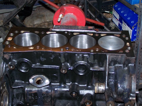

Die Kolben haben keine Ventiltaschen.
Sie haben eine ganz glatte Oberfläche ,
wie die meißten Schmiedekolben für die 1.6er.
Gruß Michael
Hier sieht man den Kolben besser

Wie hoch ist denn jetzt deine Verdichtung, und wie wäre sie gewesen ohne Brennraumanpassung ?
kompressormichel
Beiträge: 581
Registriert: 10. Feb 2009, 17:05
Wohnort: Aachen
Re: Was kann man aus Opelmotoren für Motoren bauen
Beitrag von kompressormichel »
Habe die Verdichtung auf 11zu1 gerechnet.
In erster Linie ging es mir aber darum eine vernünftige Quetschkante zu erhalten.
maß zwischen Kolben und Kopf sollte bei mir ca.0,9 mm sein.(ein bisschen wäre noch gegangen)
Ohne das Abplanen des Blockes und weniger Brennraumbearbeiten gehts bestimmt auch ,
aber dann ist die Quetschkante tot,und nicht wirklich zu gebrauchen.
