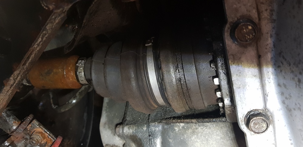

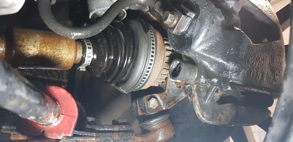

Ich vermute mal das ich Antriebswellengelenke innen und außen von einem C20NE drin habe. Könnte mir das jemand bestätigen?
Ich hänge mal ein Paar Bilder mit an. Leider im eingebauten Zustand, da ich bis dato das Fahrzeug nicht zerlegen konnte.
Zähnezahl vom Außengelenk ist 33. Nabe 4 Loch.
Für mich wäre wichtig zu wissen was für Naben verbaut sind und ob es sich um die originalen innen und außengelenke von einem C20NE handelt, damit ich die mal erneuern kann.
Die Umbauanleitung auf Deutsch hat keiner zufälligerweise oder? :-D

Ja, das sieht nach C20NE/ C20XE Wellengelenke aus, die 33 Verzahnung bestätigt es.
Ein Corsa A hat die 22 Verzahnung in der Nabe/Außengelenk.
Die Naben sind die von M-Tech.
Das sind, wie oben beschrieben, C20NE/C20XE Naben die auf Corsa A/B Maße angepasst worden sind.
Ein Serien C20NE/C20XE Nabe passt nicht in ein Corsa A Lager dazu kommt die Anlagefläche des Rades weiter nach draußen, damit passt die Bremse dann auch nicht mehr.
M-Tech finde ich so nicht mehr im Netz.
MRG Motors hat diese Kits auch im Programm gehabt.
In der UK sind diese Naben aber noch zu finden.
https://www.ebay.de/itm/VAUXHALL-NOVA-C ... xyWt5SWB6V
Sonnst der Firma http://www.hennig-tuning.de/
Die waren von Anfang an dabei mit 2.0 Corsa Umbauten und den ihren C20XE TR ist heute sogar als Oldtimer mit H-Kennzeichen zugelassen.
Frage meinerseits warum wollen Sie die Naben tauschen? Solange die nicht eingelaufen/kaputt sind kann man die weiter verwenden.
