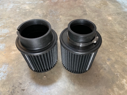

Mittlerweile habe ich einen Termin zum Abstimmen der Motronic auf den neuen Motor. Bei den Vorgesprächen werde ich darauf hingewiesen dass es mit einem ähnlich gebauten Auto schon Probleme mit der Ansaugung gab. Allerdings fehlte diesem der Drosselklappen-Adapter den ich mit dem 3D-Drucker gebaut habe. Dennoch schaue ich mir das noch mal an und entscheide mich, den Luftfilter gegen eine baugleiche Version mit jedoch wesentlich größerem Anschlusslflansch zu tauschen. Das gibt mir die Möglichkeit, ein Zwischenstück zu konstruieren und drucken, welches die "harte" Kante innerhalb des offenen Filters durch einen Trichter ersetzt. Ob das wirklich etwas bringt werde ich vielleicht irgendwann noch rausfinden, es gibt mir aber ein besseres Gefühl.

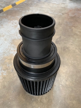

Dickes Ding
Rechts die bisherige Variante (70mm), die direkt auf den Luftmassenmesser passt. Dass die Positionierung direkt am LMM auch nicht optimal ist, ist mir bewusst. Ohne Vorderwagenverlängerung sehe ich da derzeit jedoch keine andere Möglichkeit.
Links die neue Variante mit 89mm Flansch.

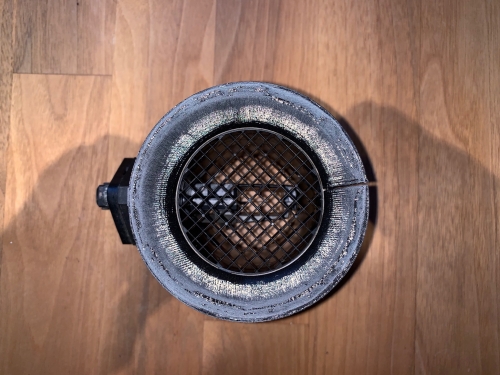

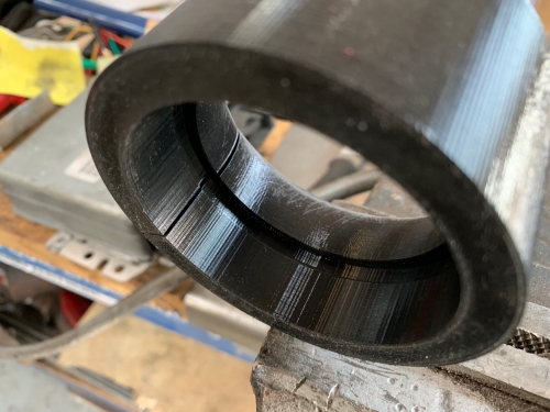

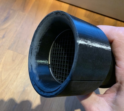

Dann konstruieren wir mal kurz einen Trichter, den man auf den LMM stecken kann. Dieser sorgt für einen strömungsgünstigeren Übergang im Luftfilter, gleichzeitig gibt es beim Übergang zum LMM keinerlei Kante mehr im Rohr.
Zusammenbau
Hier sieht man gut die Differenz im Durchmesser zwischen LMM und Luftfilterflansch.
Auf den LMM gesteckter Trichter. Das Teil hat einen Schlitz, damit man es aufbiegen kann um über die Kante am LMM-Flansch zu kommen.
Freie Fahrt für die angesaugte Luft!

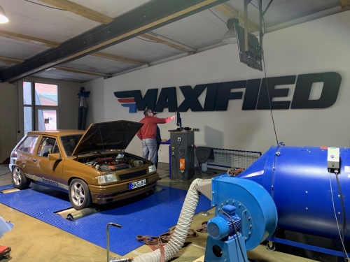

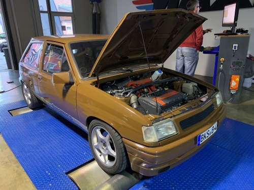

Abgestimmt und abgefahren
Heute ist es soweit, ich verlade den Corsa auf meinen Anhänger und mache mich auf den Weg in Richtung Nürnberg. Dort in der Nähe wird die Motronic an die neue Motorhardware angepasst.
Dort angekommen möchte man mir zuerst mal ein Loch in den Auspuff bohren um die notwendige Breitband-Lambdasonde zu installieren. Zum Glück habe ich beim Auspuffbau ein zweites Lambdasonden-Gewinde vorgesehen, welches sich hierfür perfekt nutzen lässt. Hätte mir echt weh getan, in diese Auspuffanlage noch ein Loch zu bohren.
Die eigentliche Abstimmung findet auf der Straße statt, man ist begeistert, der Motor fühlt sich gut an. Anschließend machen wir uns auf den Weg in die Stadt zum Prüfstand um eine Leistungsmessung durchführen zu lassen.
Das Ergebnis stellt mich erst mal zufrieden. Ich wollte unbedingt die 2 vorne sehen und das haben wir erreicht. Wir machen uns auf den Heimweg...

Okay, der Allradprüfstand ist vielleicht etwas übertrieben. Ich warte noch auf den Ersten der fragt ob das Auto Allrad hat...

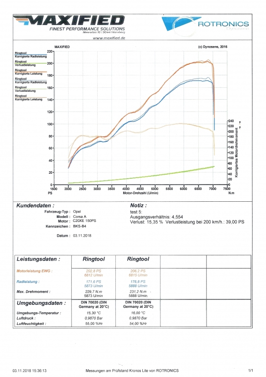

206PS / 231Nm
Das ist das heutige Ergebnis. Ich denke, das kann sich für einen 2.0 16V Sauger mit originaler Einspritzung mehr als sehen lassen. Der Motorenbauer hat nicht zuviel versprochen!
Natürlich bin ich nicht blind und sehe den Buckel, bei dem die 206PS in der zweiten Messung nur ganz kurz anliege. Woher der kommt, weiß ich nicht. Die erste Messung sieht sauberer aus und ist mit 203PS auch nicht von schlechten Eltern.
Ein paar Fragen sind da auch für mich noch offen, die muss ich aber zu einem anderen Zeitpunkt klären.

hast ja wirklich aufwand betrieben, top!! bischen verdichtung, E85 u. zündung vor, das wäre so eine idee:-) was sagt lamdawert, optimal?

Beachtlich finde ich, was da an Leistung und Drehmoment raus gekommen sind. Vorallem, dass du anstatt einer freiprogrammierbaren Einzeldrossel, die Lexmaul Ram mit Seriensteuerung fährst.

Was ich viel schöner finde ist der fast flache Drehmomentkurve da stehen ab 2500 bis 7000 175-180 bis 220 Nm zur Verfügung.
