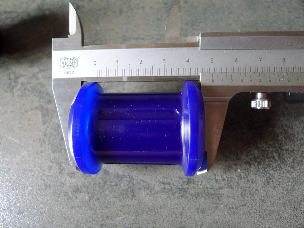

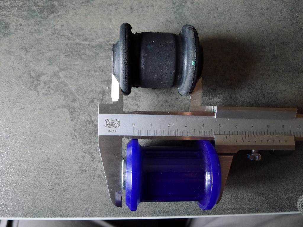

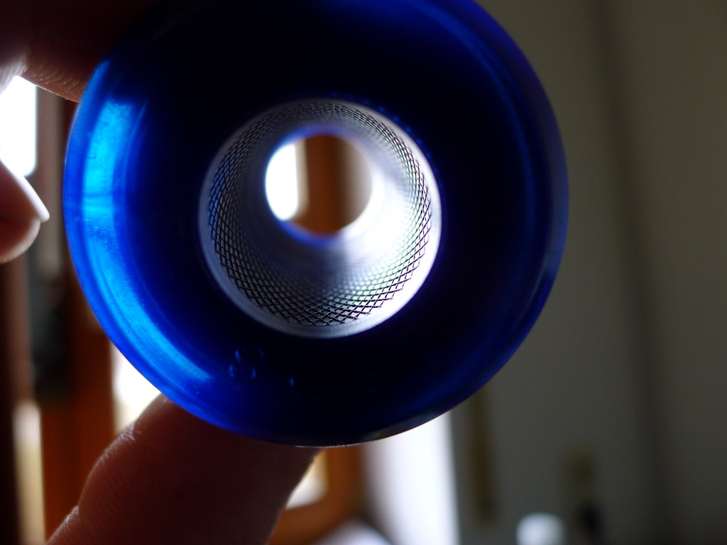

Habe mir mal aus Neugier Querlenkerbuchsen von Superpro gekauft.
Diese sind einteilig, also sicher krampfig beim einpressen, ich würde mir dadurch aber eine wesentlich geringere Neigung zum Verdrehen im Querlenkerauge erwarten als bei den zweiteiligen.
Dann haben die im Innendurchmesser eine Rändlung und aussen einen Bund. Also in der Theorie: Einmal Fett drin, immer Fett drin. Würde wirklich erwarten, dass diese nicht knarzen.
ABER:
Es kann doch nicht sein, dass die Buchse selber 2mm kürzer ist als die Metallhülse. Metallhülsenmaß passt, 52mm, wie bei der Original Gummibuchse.
Aber das PU hat nur 50mm. Da kann doch der Querlenker freudig 2mm axial hin- und herrutschen?
Ich hab mal die Firma angeschrieben.
