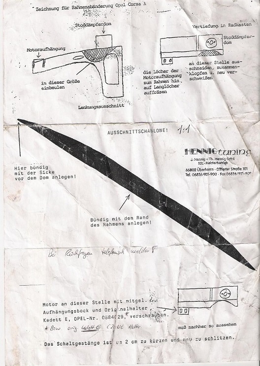

Hast Du denn den Rahmen auch so geändert wie Hennig das vorgibt?

In Fahrtrichtung rechte Welle, am hinteren Blech. Wurde allerdings Platz geschaffen - immer noch. Man sieht ne Spur auf der Welle, allerdings kommt die Welle da maximal beim Bremsen ja dran oder?
Was mir noch einfällt wie wärs mit der Riemenscheibe oder so was? In schnellen linkskurven oder beim voll beschleunigen kann das auftreten. Von der Scheibe ist ja recht wenig Platz zur Karosse.
edit: Die Anleitung kenne ich nicht,aber der Träger ist da schon bisl bearbeitet.
Allerdings bin ich bei Hennig in der Werkstatt (wohne nicht weit weg), der sollte das ja selbst am besten sehen. Dem Motor eingebaut hat aber der Vorbesitzer mit Teilen von Hennig. Kann aber gut vorstellen, dass da was vergessen wurde, wie z.b. die Nase am Getriebe die bei der Nickbewegung das "klack" verursachte usw. Da hab ich und Hennig schon einiges nachgebessert.

Werde am Wochenende mal nachschauen, ob die Änderungen lt. dem Papier oben vollständig gemacht wurden.

Dann bin ich mir sicher dass es deine Lichtmachine ist die am Rahmen schleift. Genau die Änderung am Rahmen machen die Balu schon vorgegeben hat. Die Delle muss immer etwas grösser sein als mann zuerst denkst.

Lange nix mehr hören lassen und ja, es ist die Scheibe der Lima.
Da muss wohl nochmal etwas nachgeholfen werden.
Jemand ne Idee? Versetzen oder Blech bearbeiten?

Querräger eindellen!

Oder eben den Wisch lesen, den ich gepostet habe. Steht alles drinn, als Din A4 Ausdruck hast sogar ne Schablone.

@Balu: Immer locker. Wirst es kaum glauben den hab ich schon gelesen und die Tage verglichen. Daher meine Frage wie man das am Besten macht.
Also nun Fakten. Ja die Änderung seitlich wurde nach Schablone gemacht, die Eindellung ist auch da, denke aber diese ist noch nicht tief genug, da dort die KRatzspuren der Riemenscheibe (lima sind).

was für halter hast du, neue/alte gummis? langloch im bananenhalter? lima gerade?
