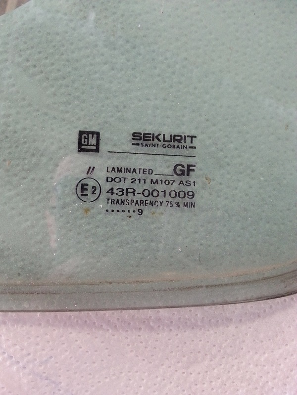

Feedbacks freuen. Übrigens, die Windschutzscheibe ist eine echte Rarität, hab ich noch nie gesehen: Grün (tinted) mit Blaukeil. Durch das Grün
scheint der Keil natürlich eher lila. Aber das seltene daran: Der Stempel hat ne GM Prägung. Hab ich noch nie gesehen beim Corsa A. Das grün ist
übrigens wirklich sehr grün getönt, relativ dunkel.... sonst hab ich nur die Prägung Sekurit oder Pilkington gesehen, aber mit GM....??? Kennt das jemand?

Grüne Scheibe mit Blaukeil und GM Prägung? habe ich noch nie gesehen, will ich sehen :top:
Ich kenne nur Grün mit Grünkeil

zur Scheibe: Ja, ich schicke dann mal Bilder. Mir war die Scheibe auf dem Schrottplatz aufgefallen, weil sie wirklich sehr dunkel erschien. Dann gucke ich
auf dem Stempel und war auch erstmal platt. Mit GM-Logo in der Prägung. Mußte ich dann sofort vorsichtig rausschneiden und mitnehmen. Jetzt kommt sie in
den weißen City rein... der Corsa, von dem ich sie rausgemacht hatte, war auf jeden Fall ein Vorfacelift. Bilder kommen.... :top: Gruß, oc91

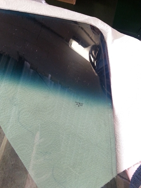

So, hier jetzt doch die Bilder von der Scheibe. Sehr grün, das Tuch dahinter ist ein weißes Küchenpapier, damit man das relativ
dunkle grün erkennen kann.... der Keil oben scheint ein blau drin zu haben, sieht jedenfalls so aus. Schon mal eine solche Scheibe
gesehen??? Wie gesagt, war von irgend einer Ausstattung vom Vorfacelift...

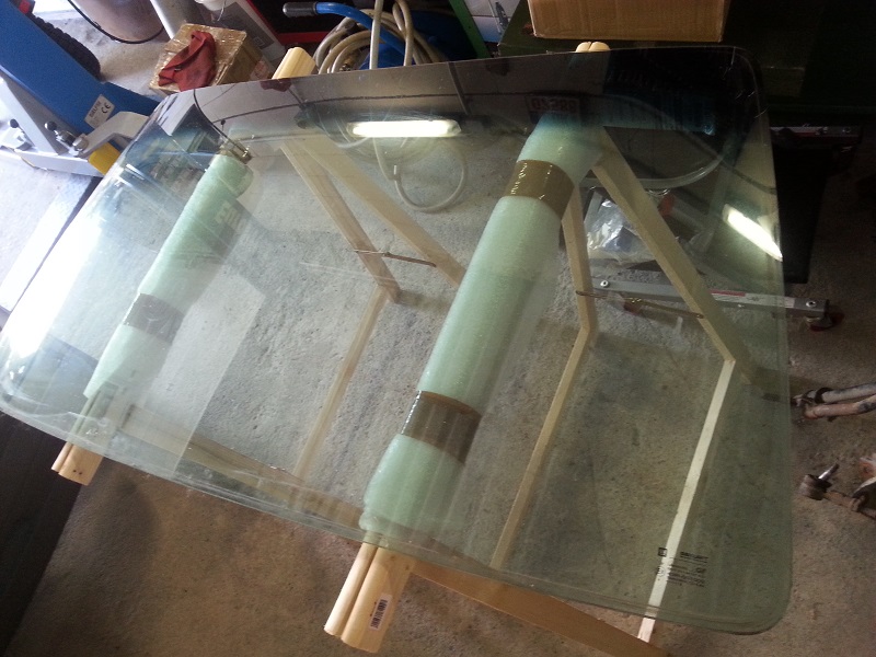

Hier noch ein Bild, die Schaumstoffunterlagen, die ich auf die Böcke geklebt hab, sind weiß. Da sieht man auch die schöne Tönung der
