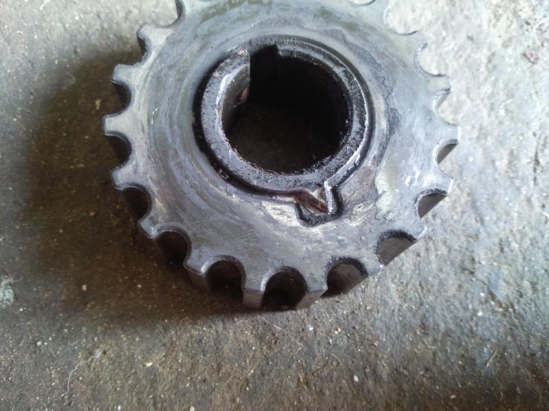

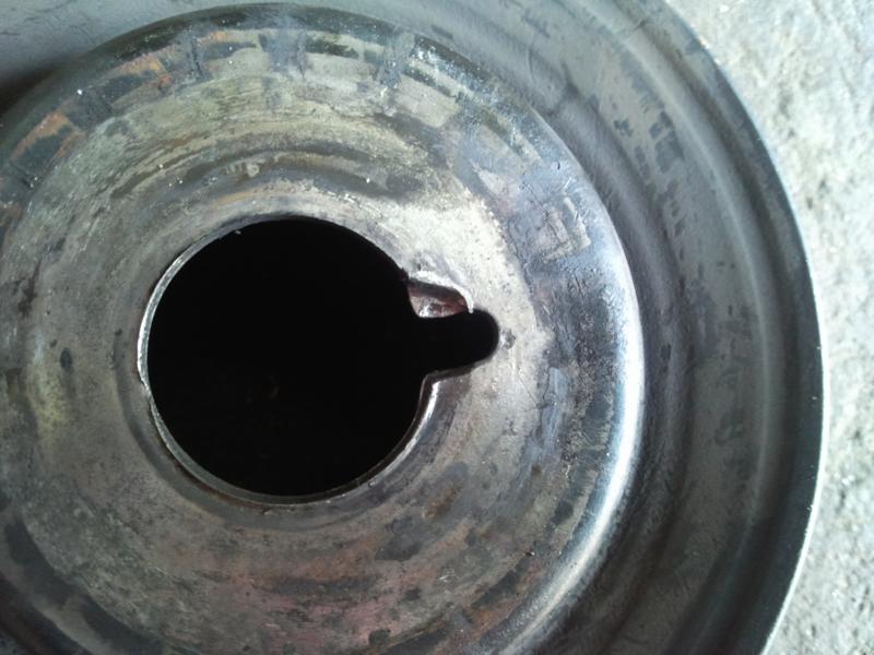

hallo,
ick habe folgenes problem, das meine riemenscheibe ausgeschlagen ist.
und zwar hat man doch eine kerpe die mit dem zahnrad auf der kurpelwelle stimmig ist...
bei mir ist da totales spiel.
wie kommt sowas zu stande.
wie bekomme ich es weg - außer eine neue rauf.
gibt es die schon in einem stück?
kann ick die zusammen schweißen. war nämlich leider nicht das erste mal...
anbei mal fotos...
gruß micha
Riemenscheibe
Riemenscheibe
Zahnrad kurbelwelle
Zahnrad kurbelwelle

die ausbeulung in der riemenscheibe iss meiner meinung nach nicht in der richtung wo lang sie sich dreht...also neues zahnrad rauf und ordentlich festmachen...zahnräder sind alle die gleichen

aber wenn ick nur nen neues zahnrad nehme dann habe ich immer noch spiel mit der scheibe...
