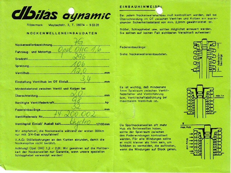

So, hab mal im Datenblatt welches bei der Nocke dabei war nachgesehen, dort steht auch 98kp.
Oft werden auch die Einzel-Federn mit einer Scheibe unterlegt damit es dann passt.

Zu jeder Nocke bekommt man so ein Datenblatt dazu:

ja klar kenne ich . Aber sind die Federn dann nicht passend ? Ich habe noch nie Unterlegen müssen .Wo bekommt man die Unterlegscheiben ?

Nein die Federn sind nicht passend wie man sie einmisst steht bei Risse mit auf der Einbauanleitung.
Die Scheiben gibts aauch bei Risse, stehen aber net auf der I-Seite oder man macht sie selber.

Also ich weis das man die einmessen muß (Risse Datenblatt) Ich habe aber bisher bei keiner Nocke unterlegen müssen .
