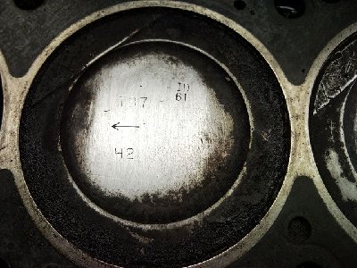

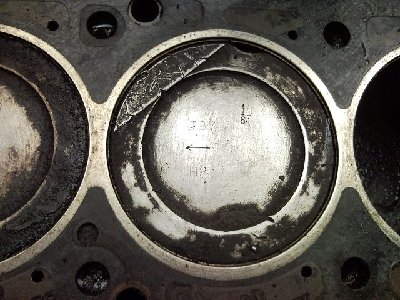

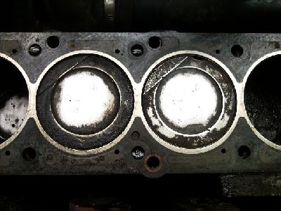

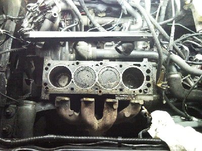

So, habe heute mal wie Versprochen ein paar Foto´s vom Rumpf und den/dem Kolben gemacht. Oben links steht T37 rechts daneben ID 61 und drunter noch H2. Vielleicht hat ja jemand diese Kolben rumzuliegen.. nen ganzer Block würde ja wieder höhere Transportkosten verursachen. Gruß

das sind doch keine originalen kolben oder ?
Die Kurbelwelle dreht durch !

Re: Wo kriege ich Kolben für C16sei her?
Sollten sie zumindest sein, werd den Unterbau demnächst zerlegen, dann kann ich weitere Fotos nachreichen falls gewünscht.Kurbelwelle hat geschrieben:das sind doch keine originalen kolben oder ?
Kann mir denn jetze jemand sagen ob meine Kolben original sind. Hab ja den Motor so gekauft und keine Ahnung was drauf stehen müsste..

also normalerweise sehen die so aus wie von smith
NZ-Rumpf mit NZ-Kolben und C16SE-Kopf und Einspritzung haben mir 82PS auf dem Papier gebracht. Habe nen vermeintlichen C16SE gekauft für meinen Astra, auf dem Rumpf steht NZ und die Verdichtung ist definitiv nicht bei 9.8 zu eins, weil die Kolben die tiefe Mulde haben. Es müssen demnächst andere Kolben verbaut werden, damit ich wenigstens meine Soll-Verdichtung erreiche, der Kopf ist auch in Arbeit. Das Auto steht ja eh rum, da kann ich auch den Motor machen. Und wenn der wieder rennt werd ich erneut die Leistung messen, denn 82 von 101 PS sind mir ein bisschen wenig.
