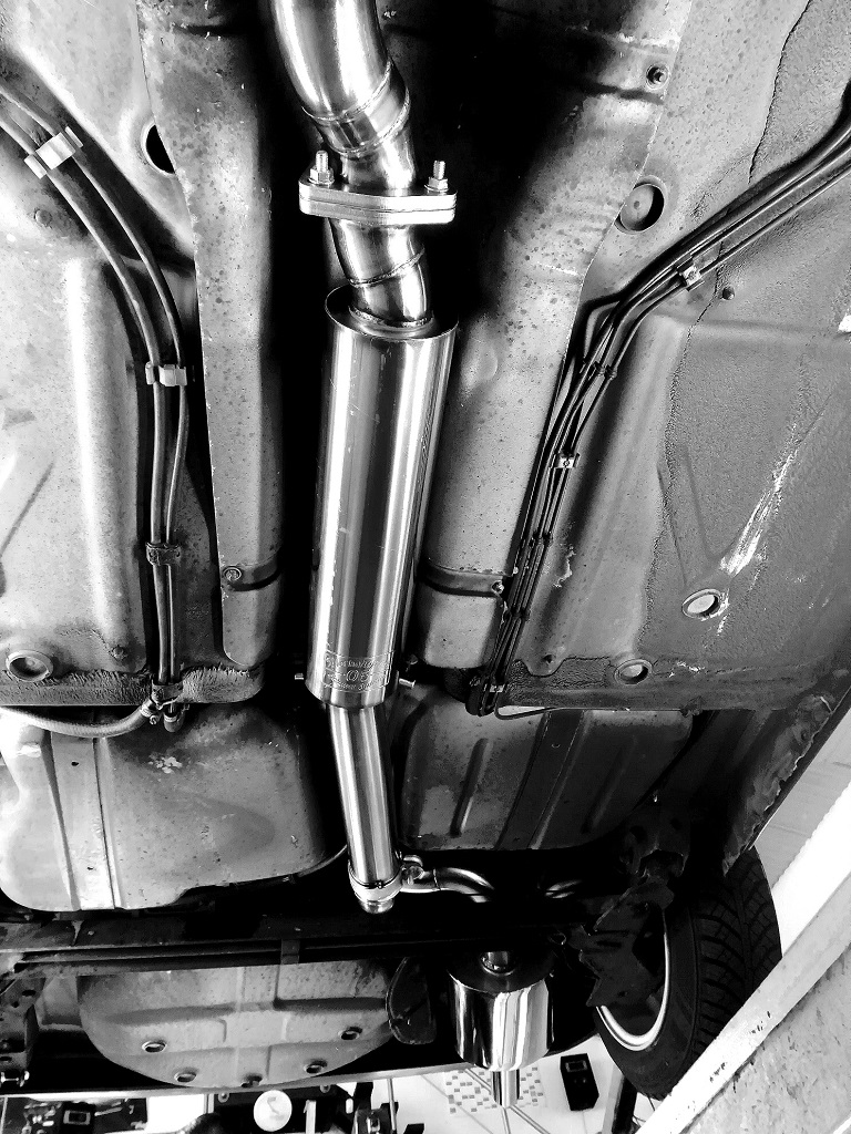

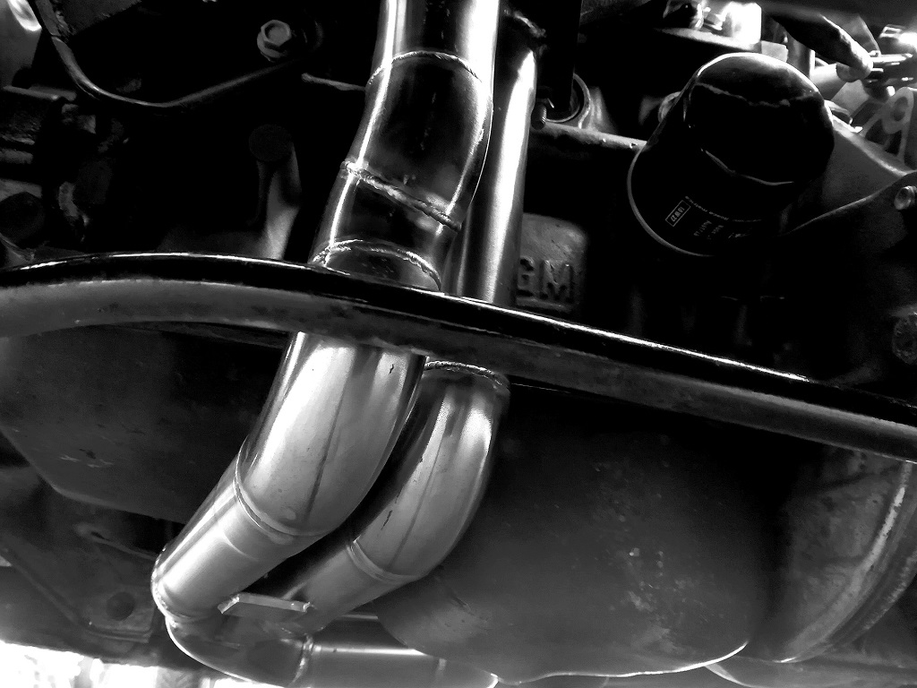

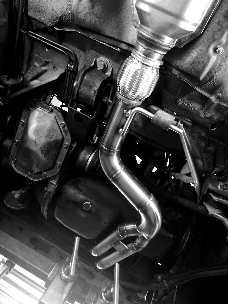

Ein paar Bilder zum Wochenende... Komplettanlage ab dem 16V Krümmer samt 200er Kat.
Gruß Bengt

Die hast du umgeschweißt oder? Sitzt ja viel besser als alles was ich bisher gesehen habe.
Re: Hosenrohr Corsa A Corsa B
Verfasst: 19. Apr 2019, 08:11
von Bengt L.
Quasi ja, nur nicht von mir. Die Jungs von Workshop No 5 aus Hagen haben mir die Anlage gebaut inkl. Einzelabnahme. Wollte jetzt keine Werbung machen, nur die Lorbeeren, die möchte ich mir nicht einsacken. Ist schon verdammt gut. Selbst die Schalldämpfer sind Einzelanfertigungen.

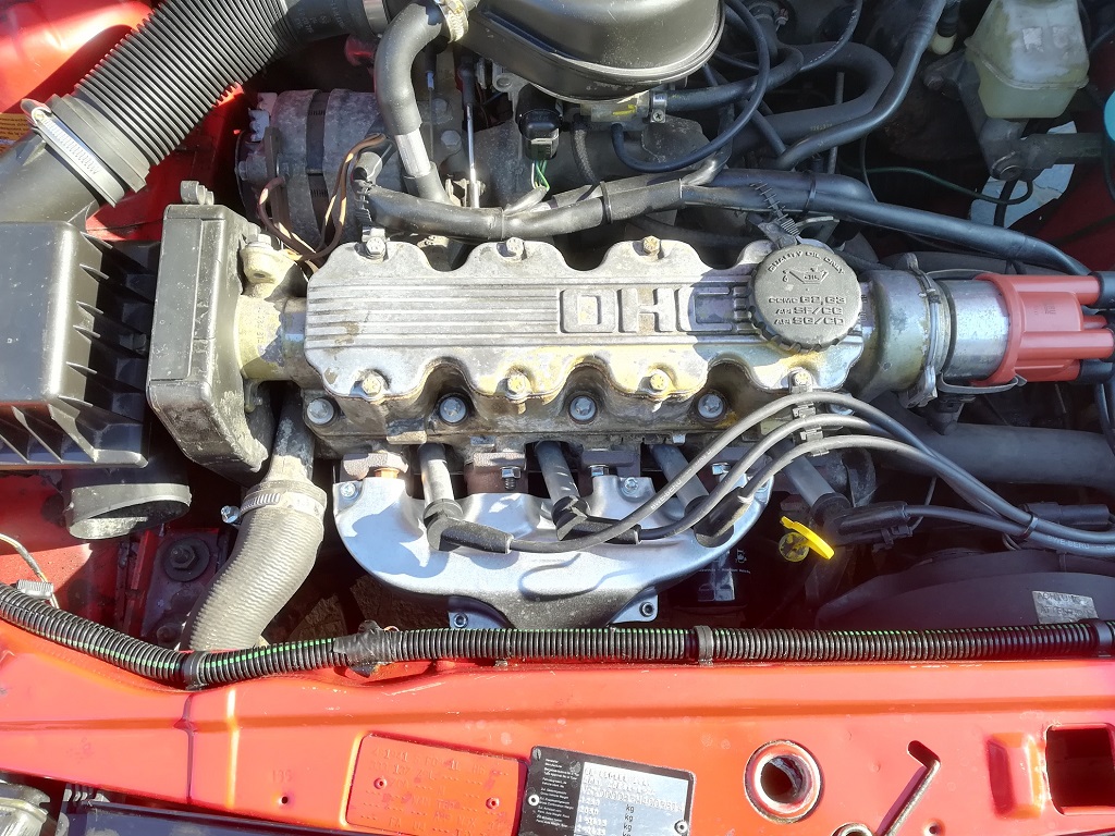

So sieht es jetzt mit dem eingebauten Krümmer samt Hitzeschutzblech aus.
