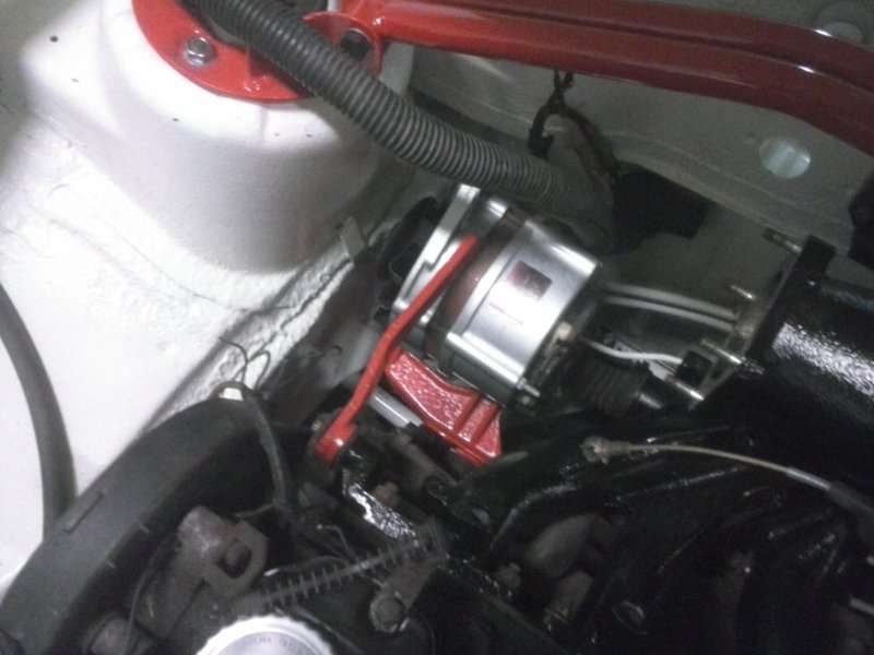

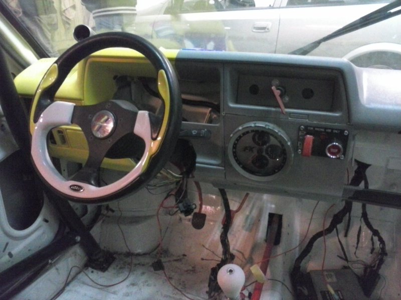

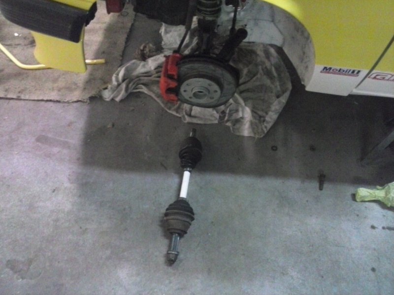

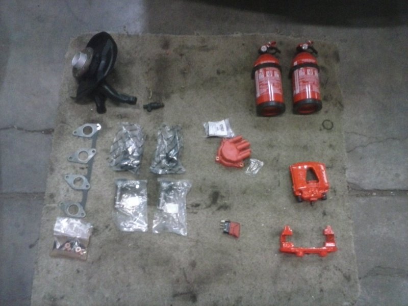

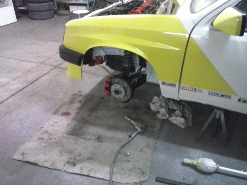

Hallo erstmal,ich bin der neue und bring paar Jahre Corsa A Erfahrung mit.
Dieser Corsa hier ist nun schon mein 5ter.Aber den geb ich nicht mehr her.
Ich,29J,Rallyfan und Corsafahrer aus Leidenschaft.
Daten:
Corsa A Bj90 - EZ März.1990
Glasschiebedach

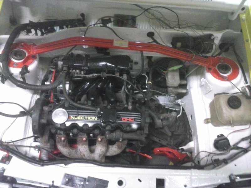

C12NZ jetzt C20NE
F13 Getriebe aus einem ehem. RallyTigra
GSI Bremsanlage mit EBC Scheiben und EBC YellowStuff Belägen
Astra F Käfig umgeschweist für Corsa A
Wiechers Domstrebe Vorn,Vorn unten und hinten
2te Domstrebe hinten auf den Domen
Heckklappe & Beifahrertür clean

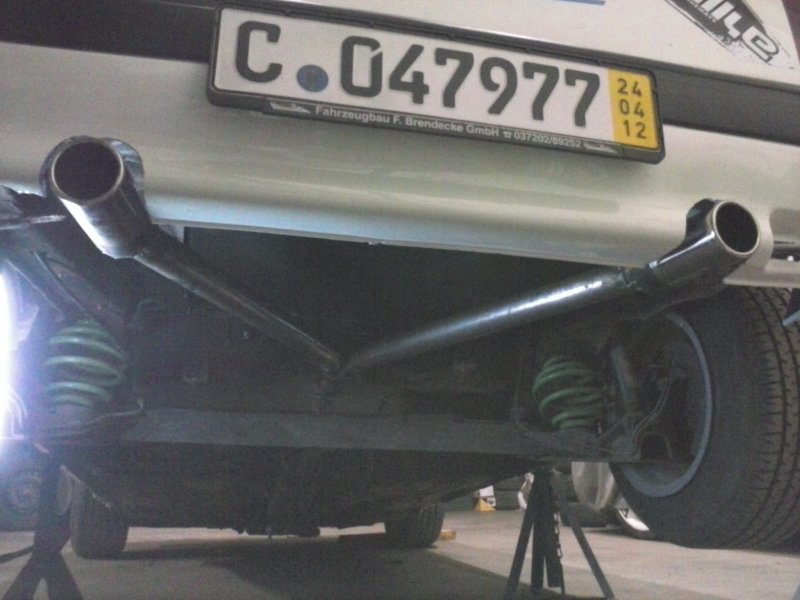

Auspuffanlage Eigenbau - nur Astra G Vorschalldämpfer - 76er Endrohr re. & li.
Weitec Gewindefahrwerk
RSL CULT Felgen in 7 & 8 x13 mit 195/55 R13 Uniroyal für Strassde
Mattig Sportstahl in 7x13 mit 185/60 R13 Toyo Semislicks für Rennstrecke
Amaturenbrett in Opelmotorsportfarben
32er Victor oder 30er Raid Lenkrad <-- Je nach Laune

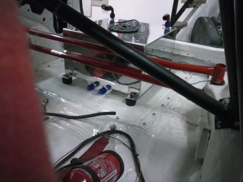

Tanköffnung clean - Renntank im Kofferraum
und und und ......

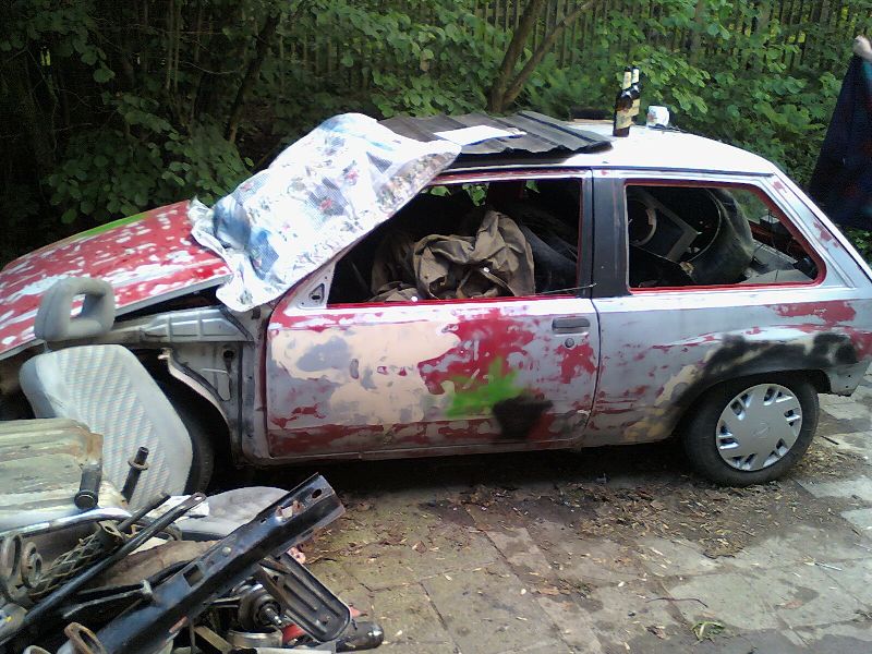

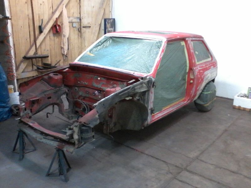

Angefangen hat alles mit dem Gartenfund und dem gleichzeitigen Kauf. Und da ich den Gruppe A Corsa von '87 "Geil" finde,dachte ich mir den bau ich mal nach.
Da aber nu ein 1.3er S und viele Teile schwer oder nicht mehr zu besorgen sind und der 2L8V schon verbaut war
habe ich mal schnell entschlossen das Design zu übernehmen aber alles ein wenig "BÖSER" zu machen.

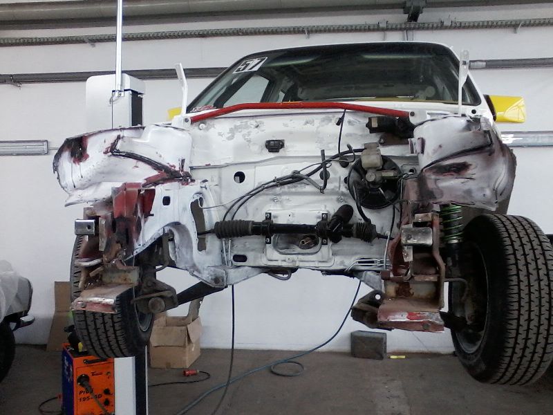

Dann gings seit April vorigen Jahres nach und nach vorran mit den ganzen umbauten. Nach vielen Problemen und dem letzten schweißen der neuen Frontmaske ..,.... ... und dem nochmaligen Überarbeiten des Lackkleides ...... ... steht er nun mit eingebautem Motor noch weit vom Ziel entfernt.
Naja,soweit ist es nicht mehr entfernt aber es sind noch einige arbeiten zu tun.
Als nächstes werden die Achsen vorn komplettiert,die Feuerlöscher eingebaut, die Auspuffanlage nochmal überarbeitet und und und ....
... ich werde euch auf dem laufenden halten.
Für Fragen steh ich gern zur Verfügung.
