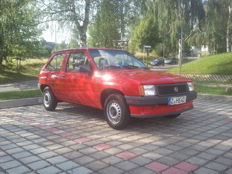

Mittlerweile läuft Klaus wahrscheinlich wieder im Corsa-A typischen "R2D2" Modus, denn heut hat er einige längere Strecken komplett störungsfrei zurück gelegt. Und da macht er richtig Spaß und der Motor läuft wunderbar, kalt wie warm. Klingt auch sauber!:D
Zugelassen ist er jetzt auch!
Das Fahrwerk ist ein Genuss, man schaukelt genüsslich durch die Landschaft, jegliches Gefühl von Stress, Zeitnot und Raserei verblassen wenn man mit dem Wagen fährt! Wie eine Zeitkapsel!

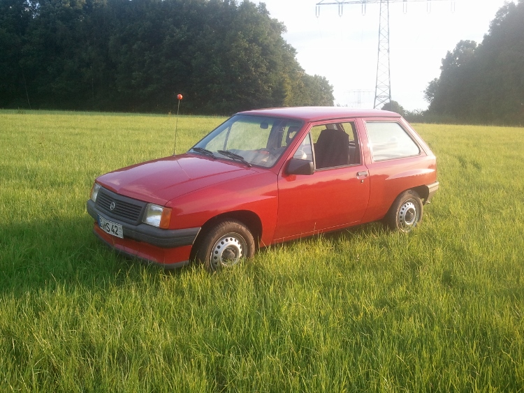

Wollte übern Winter eigentlich ein Gewinde reinbauen und 15 Zoll Stahlfelgen mit einem richtig flachen Gummi, aber da zerstöre ich ja dieses schöne Fahrgefühl!

Schön!! :top:
Wenn du das Fahrgefühl nicht ändern willst lass ihm den doch so.
Es muss nicht immer alles geändert werden. Hab ich beim gelbe von mir auch nicht gemacht und es macht jeden Tag wieder Spaß mit ihm zu fahren.

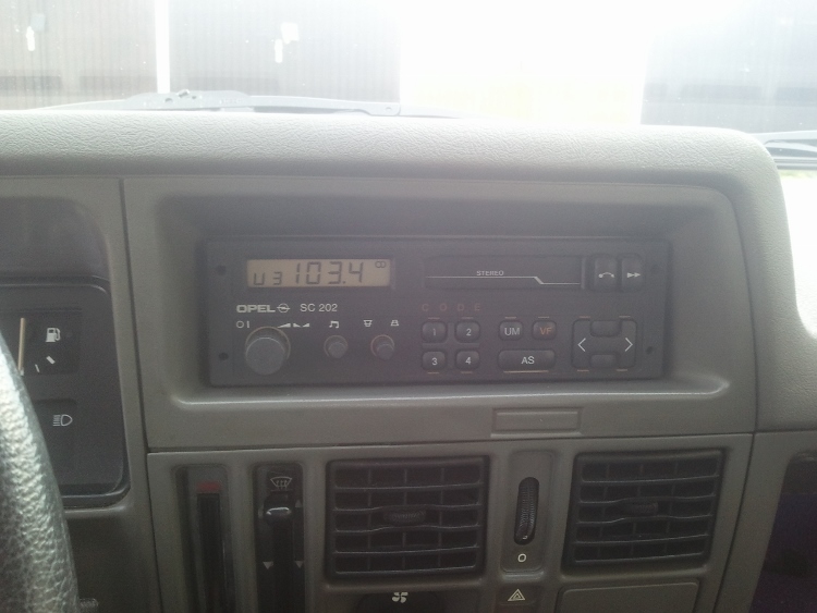

Naja, richtig tief und mit einer schönen Rad-Reifen-Kombi würde er sicher auch einen heißen machen.
Aber so wie es jetzt ist fährt es sich halt absolut angenehm. Kommt Zeit, kommt Rat oder Rad... :D
Heute hab ich ihm erst einmal ein zeitgenössisches "SC202" gegönnt, nun kann man auch ins Autokino mit Klaus!

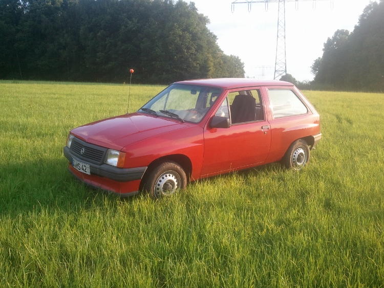

Anbei eine schöne Aufnahme meines Autowagens.
Gute Nachricht, er ist immer noch nicht tiefergelegt... :lol:
und es macht jeden Tag wieder und wieder Spaß mit ihm zu fahren.
Einfach ein unkompliziertes Fahrzeug. Einsteigen, Spaß haben! Durch das große Lenkrad und die schmalen Räder kann man sogar mit einer Hand einparken.
Nur der Steuerbescheid ist nicht ganz so pralle...knapp 190€ im halben Jahr. Aber was solls, dafür ist er umso sparsamer.
