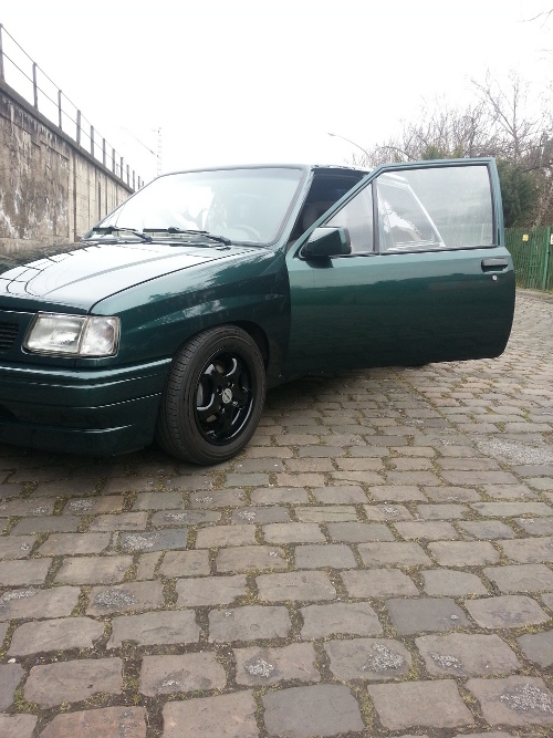

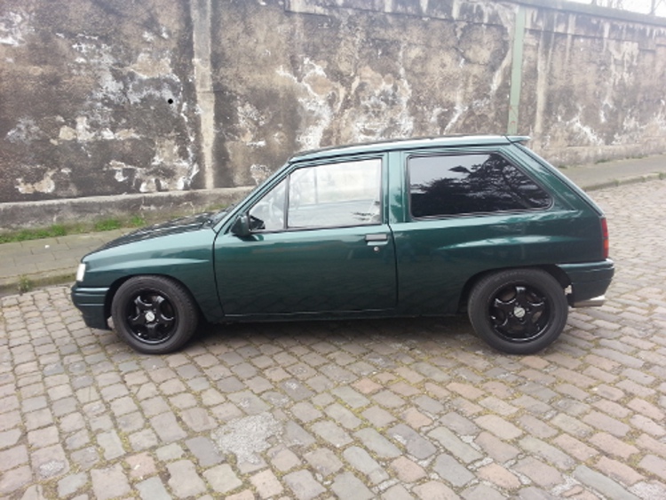

So, es hat sich doch mal wieder etwas getan.
Nach diversen ärger mit dem Motor habe ich mir nun mal was gegönnt und ihm ein neues Fahrwerk verpasst.
Entschieden habe ich mich für ein 60/40 von der Fa. KAW.
Ich finde er steht damit ganz gut dar. Und fahren lässt es sich auch.
