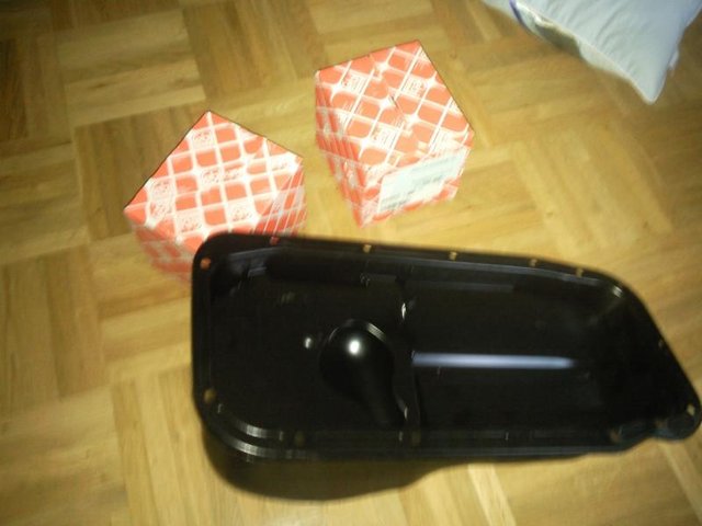

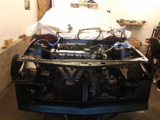

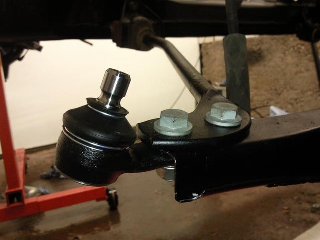

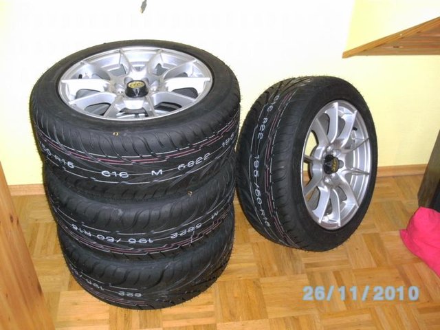

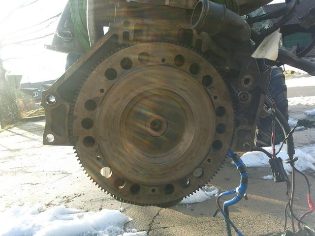

So bei hat sich n bisschen was getan..
habe so ziemlich alles neu gemacht im vorderen bereich, zb :
-motorlager
-ölwanne
-sachs kupplung
-pu buchsen
-stabi, zugstreben und querlenker vom rost befreit und lackiert
-neue radlager
-größere bremse 256x24mm mit neuen belägen und scheiben
-neue manschette komplett auf den antriebswellen
-neue traggelenke
-querlenker verstärkung aufgescheisst
-motorraum komplett vom rost befreit, geschweisst und lackiert
.. außerdem erhielt eine 4.9kg leichte schwungscheibe und ein F15 cr 3.74 einzug.
die schönste änderung für mich sind aber jedoch die 7x15 ats dtc superlight felgen in verbindung mit 195 50 15 rs-r semi slicks der marke federal !!!! 8) :D
Der motor sitzt seit 2 stunden auch wieder drin. Wird die nächste zeit wieder verkabelt und der rest angeschlossen..... hoffe der läuft in 2-3 wochen wieder

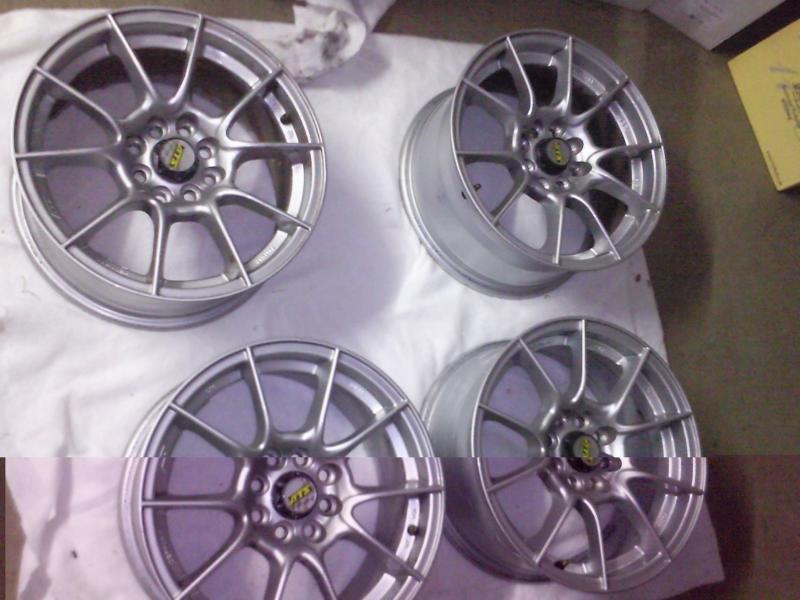

Beitrag von robin »
die felgen
