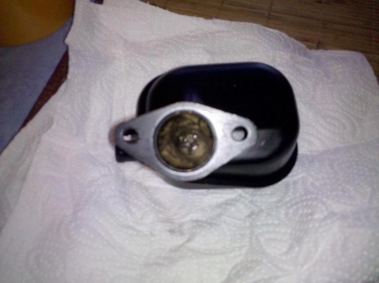

heute ist es ja ein wenig wärmer und ich hab den Ölabscheider mal ausgebaut, sitzt ganz schön zu das dingen....
werde den nachher mal mit benzin spülen und dann gleich nen Ölwechsel machen und meinem corsa diesmal kein gut und billig mist geben, sondern mal nen 5w40 Öl...
Das Dingen sitzt zu bis Oberkanteunterlippe...
Achso ich habs ausgebaut ohne den Anlasser zu entfernen, war zwar ne ziemliche fummelei aber es ging
hier mal fotos vom gelben schmodder :lol:

Re: gelbe pampe
Jau, kenn ich. Andererseits ist der Anlasser schnell ausgebaut und am Übergang Ölabscheider-Motorblock hat meiner immer nicht unerheblich Öl verloren, weshalb ich den dann richtig anziehen wollte.
corsapilot
Beiträge: 42
Registriert: 9. Mär 2006, 21:09
Wohnort: Kreis Herford
Re: gelbe pampe
Beitrag von corsapilot »
stimmt die eine Schraube war schon nen murz, die anzuziehen aber es ging, dauert zwar aber naja....
jetzt schnurrt der corsa wieder, hab zwar gestern dann doch keinen öl wechsel mehr gemacht, mach ich heute..
